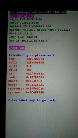

Also im Bootloader steht folgendes:
OS-4.19.111.2
RADIO-1.25.214500021.06G
OpenDSP-v48.2.2-00564-M8974_FO.1211
HBOOT-3.19.0.0000
Könntest Du auch mal schauen was da noch darüber steht? Und hast Du auch noch "CID" gesehen (evtl. mal weiter unten "HBOOT" auswählen)
Da steht noch:
M8_UL PVT Shop S-ON
HBOOT-3.19.0.0000
Sonst steht da nichts....
[doublepost=1476902034,1476901315][/doublepost]Hier noch ein Screenshot von Image CRC
Für die M8 mit T-Mobile-Branding gibt es leider nicht so viele RUUs und ich habe jetzt auch keine gefunden, die bei deinem Gerät passen würde. Jetzt bleibt eigentlich nur noch das Entsperren des Bootloaders, die Installation des TWRP-Recoverys und dann das Einspielen eines Backups von einem anderen T-Mobile-Gerät (dieses Backup wäre verfügbar, s.u.). Dazu kannst Du nach der folgenden Anleitung vorgehen (Teil I+II): [Anleitung] Rooten | Recovery | S-Off | SuperCID/Debranding | Tampered & "Locken"
Dann das Backup (Link s.u.) nach dieser Anleitung einspielen (insbesondere Punkt V): [Anleitung] Wiederherstellung mittels Backup, Firmware und Recovery
Danach sollte das System zumindest wieder laufen (auf dem Software-Stand, der jetzt schon drauf ist).
