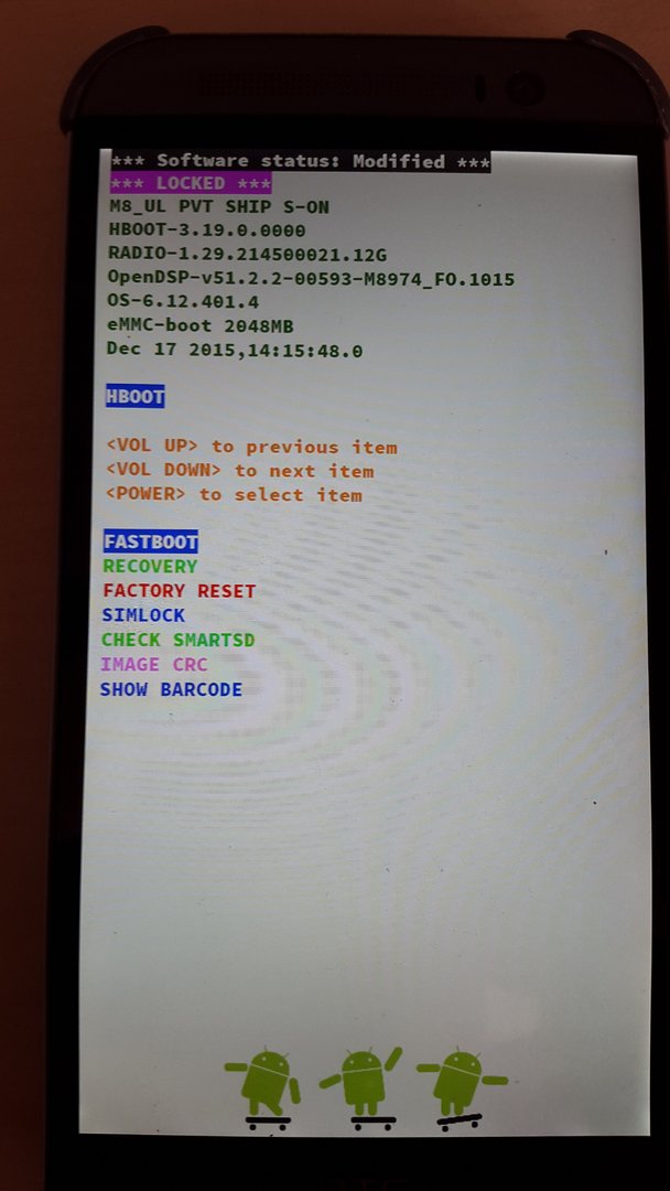

gib mal alle Daten von dein Handy durch was fastboot ausspuckt
Das zeigt es an und der Factory Reset lässt sich auch nicht machen!
[doublepost=1496733624,1496733233][/doublepost]Ich bin mit den Fachausdrücken nicht so bewandert, also wenn du noch was wissen willst musst du es mir noch sagen! :winki:

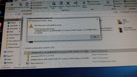

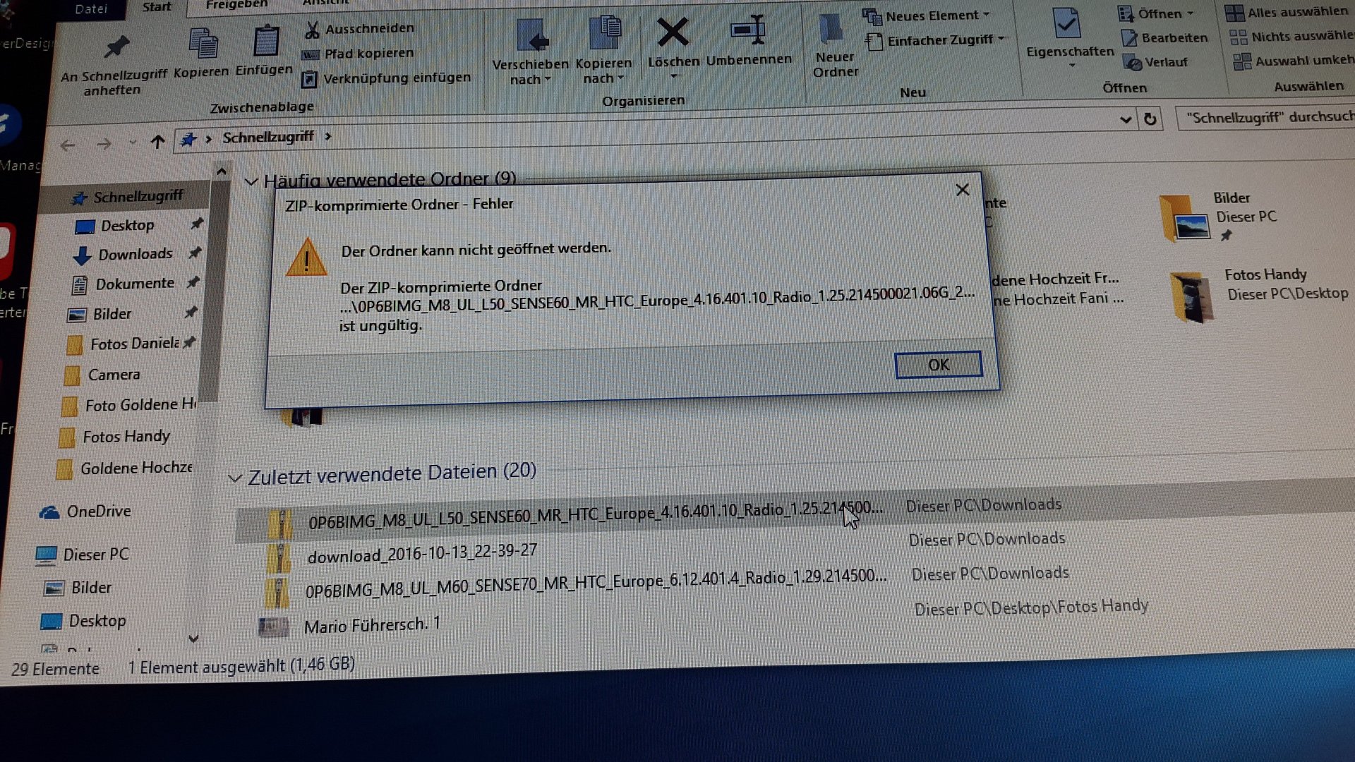

@kain23
[doublepost=1496734248,1496734094][/doublepost]Ist das der gleiche?
[doublepost=1496734346][/doublepost]Nein Versuch jetzt denn neuen!

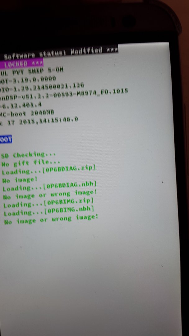

@Doktore82
du sollst die zip auch nicht öffnen , sondern alles so manchen wie in Post6 beschrieben
Funktioniert auch nicht!
[doublepost=1496734850,1496734640][/doublepost]Versuch es nochmal!!
[doublepost=1496735063][/doublepost]@kain23
[doublepost=1496735106][/doublepost]Hab die Datei so genannt!
0P6BIMG.zip
[doublepost=1496736177][/doublepost]Funktioniert auch nicht!!
[doublepost=1496741111][/doublepost]Was kann ich noch machen? Oder hab ich noch einen Fehler gemacht???
LG
