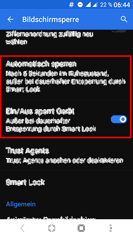

Bei CM13 gibt es ganau die beiden notwendigen Optionen im Bereich "Einstellungen --> Bildschrmsperre"
"Automatisch sperren" müsste dann bei dir auf 5min stehen,damit du auch bei ausgeschaltetem Display noch 5min lang durch reines Wischen wieder ans Gerät kommst.
"Ein/Aus sperrt Gerät" müsste dann noch zusätzlich deaktiviert werden, damit dein Wunschszenario erfüllt wird.
Aber wie gesagt, das ist CM13 (CustomROM) die gibt es sicherlich auch fürs M8. Möglicherweise sind aber die beiden Optionen auch schon in der Herstellerfirmware drin. Schau also dort mal in deinem Gerät nach.
Jo, kann ich für das HTC so nur bestätigen. :)
Einstellungen -> Sicherheit -> Telefon automatisch sperren.
Dort sind u.a. auch direkt 5 Minuten als Wert wählbar.
Dazu sollte man aber noch sagen dass man eine Zeit nur bei PIN, Passwort oder Muster-Sperre einstellen kann. Mit lediglich der Wischgeste nach oben kann man leider keine Zeit einstellen.
