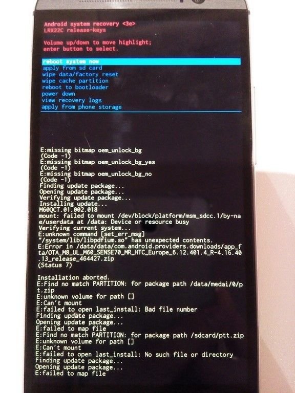

ich habe gerade versucht mein HTC auf´s neue MM upzugraden, dabei bekam ich folgende Fehlermeldung (s. Bild). Ein Full Wipe habe ich schon durch geführt, ohne Erfolg.
Hat jemand eine andere Lösung?

Hat sich erledigt... hab mir das ROM aus dem Netz gezogen und umbenannt, dann auf die SD-Karte gezogen und der Bootloader machte den Rest. Komisch das es über OTA nicht funktionierte bei mir.
wie komisch? ganz einfach bei gesperrte handys sind meistens beim ersten releasetag vorsicht geboten da könnte es ja ne bug drin sein und schnell schief laufen.
und bei entsperrte handys muss man die Update manuell flashen (nicht über OTA, außer wenn eine Custom ROM eigene OTA angeboten hat) aber nach meiner Wissens von 4.4.4 oder 5.0 auf 6.0 zu updaten benötigt ein komplette Updates des Baseband, sonst läuft es nicht.
