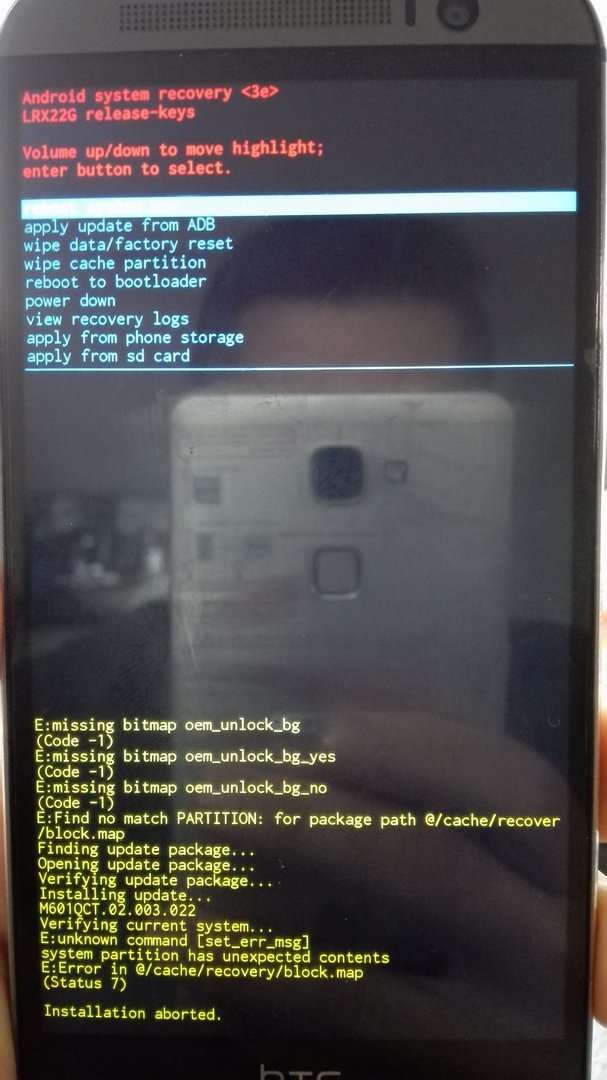

Fehlerdarstellung:
Handy zeigt im Recovery-Modus an
Android system recovery < 3e>
LRX22G release-keys
Volume up/down to move highlight;
enter button to select.
reboot sytem now
apply upate from ADB
wipe data/factory reset
wipe cache partition
reboot to bootloader
power down
view recovery logs
apply from phone storage
apply from sd card
E:missing bitmap oem_unlock_bg
(Code -1)
E:missing bitmap oem_unlock_bg_yes
(Code -1)
E:missing bitmap oem_unlock_bg_no
(Code -1)
E:find no match PARTITION: for package path @/cache/recover
/block.map
Finding update package...
Opening update package...
Verifying update package...
Installing update...
M6010CT.02.003.022
Verifying current system...
E:unknown command [set_err_msg]
system partition has unexpected contents
E:Error in @/cache/recovery/block.map
(Status7)
Installation aborted.

War der bootloader vielleicht mal entsperrt und dann wieder zu gemacht ?
Ich würde gleich Lineage 14.1 mit Android 7.1.2 draufmachen.
Das hilft Dir bei dem Update Problem zwar nicht weiter, wäre aber meine Empfehlung ;-)

Bei so einer alten Firmware könnte man ein komplettes RUU drüber flashen. Man müsste aber noch die aktuell installierte Firmware kennen und ob ein Branding verhanden ist.
Kannst Du mal ein Bild vom Bootloader posten? (beim einschalten Leiser gedrückt halten)
Dennoch würde ich wie mein Vorrender dazu raten Lineage zu installieren, da die Originale Firmware schon keine Sicherheitsupdates mehr erhält. Bevor eine Custom Firmware geflasht wird, wäre es aber trotzdem Ratsam den Bootloader auf den aktuellen Stand zu bringen und das geht am einfachsten über die Stock Updates.
