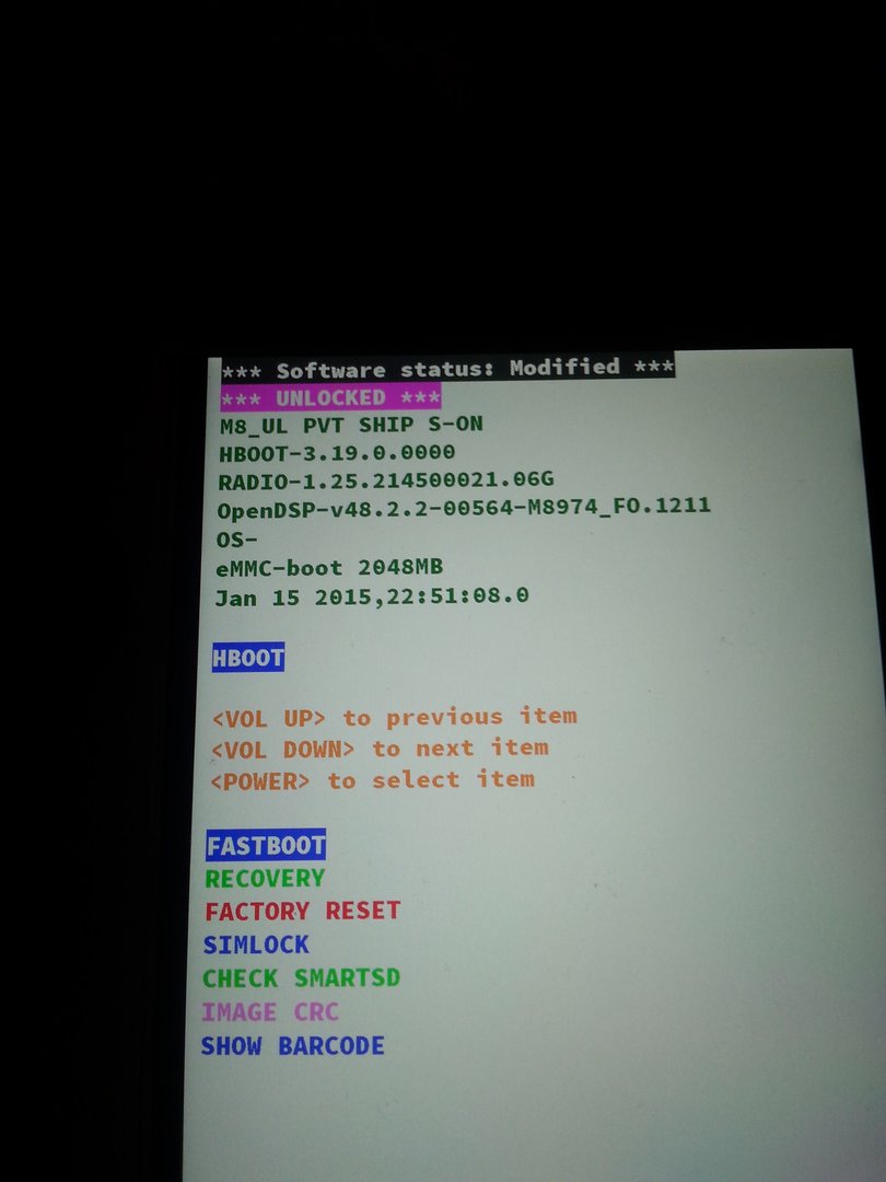

ich habe ein M8 über den Freundeskreis erworben und schaffe es nicht zurückzusetzen. Daher bin ich auf die wirklich kompetente Hilfe von den Foristen hier angewiesen.
Derzeit ist CM mit TWRP Recovery installiert und ich habe vergeblich versucht diese RUU zu installieren:
RUU_M8_UL_L50_SENSE60_MR_HTC_Europe_4.16.401.10_Radio_1.25.214500021.06G_20.68.4196t.01_F_release_417003_signed.exe
Also eine brandingfreie 401er auf Base 5.0, meine CID lautet auf HTC__102
Was mich stutzig macht ist der Bootloader, siehe Attachment. Dort steht oben "Software Status modified" was auch beim Hochfahren in rot erscheint -> hat wohl einer rumgepfuscht...
Hoffentlich kann einer weiterhelfen, was ich noch machen kann um es wieder auf Stock zu bringen.

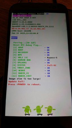

Bei mir steht nur Stundenlang Loading... [0P6BIMG].
Oben rechts ist ein Forschrittsbalken, doch der steht bei etwa 40% fest.
Das image hatte ich geladen: RUU_Sense_WWE_4.16.401.10_0p6bimg.zip | by enewman17 for One M8
edit..
beim zweiten versuch gings.
Nur hatt er nur das Baseband geflasht, nicht die firmware. versteh ich nicht?
edit: er hat danach noch ein neustart gemacht und die image nochmal geladen:
nun steht dort überall OK bis auf
SBL1 (4) - Bypass-S
System - Fail SC
Image size is too large !
Update Fail!
Kann mir da einer helfen? Ich brauch das Telefon morgen für die Arbeit.
