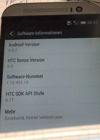

Mach doch mal einen Screenshot von der System/Software-Infoseite in den Einstellungen.

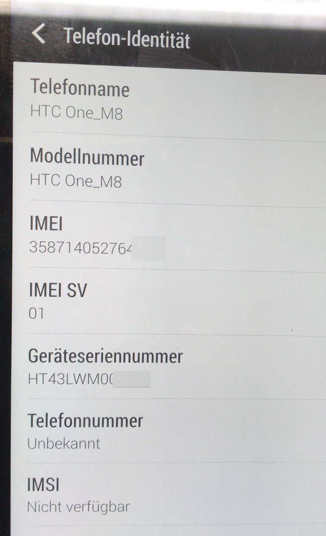

im Anhang die Bilder.
Vielen Dank.
Mfg

Ich sehe da auf dem Bild dass du keine SIM Karte im Gerät hast, auch kein WLAN aktiviert ist und du somit gar keine Internetverbindung hast?
Und wieso steht bei der Uhrzeit 9:41? Hattest du noch keine SIM drin und auch die Uhrzeit nicht manuell eingestellt?
Übrigens wäre es sinniger die IMEI und nicht die Seriennummer unkenntlich zu machen. ;)

bin unterwegs, das Foto stammt von heute früh. Wlan ist on und SIM-Karte (Vodafone) ist aktiviert.
Die Updates im Playstore liefen ohne Probleme durch.
mfg
das Problem wurde "gelöst". Ich habe heute bei HTC angerufen, laut IMEI handelt es sich um ein Demogerät und diese bekommen keine Updates. Das Telefon geht morgen an den Händler zurück.
mfg
