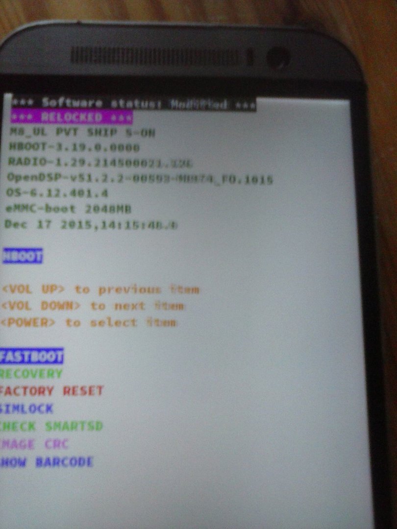

Was helfen könnte wäre ein Bild des Bootloader das du hier hochladen könntest.Dort stehen Infos wie die CID, Hboot etc.
Dann gucken wir mal weiter.Woran es aber zurzeit liegt, dass er nichts installiert weiß ich nicht.Vllt hilft uns das Bild weiter
Ich hoffe mal, dass man da alles Wichtige erkennen kann.

Ok das sieht wirklich nicht schlecht aus.
Per Fastboot im Bootloader folgendes eingeben :fastboot oem getvar alll
Und posten,bitte aber IMEI und Serieno entfernen.
Gerät wo gekauft? Bradingfrei oder Mit Branding?
Ansonsten nochmal die Zip aufm PC downloaden und dann auf die SD Karte übertragen bzw zuerst umbennen.Und natürlich der Anleitung folgen.

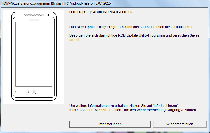

Jetzt habe ich die RUU heruntergeladen und mehrmals versucht, sie zu installieren. Habe genau die Anweisungen befolgt, jedoch wird mir schon ziemlich am Anfang immer wieder angezeigt, mein Computer würde das Handy via USB-Kabel nicht erkennen. Das ist Unsinn, habe mehrere USB-Ports versucht und auf allen kann ich einfach auf das Gerät zugreifen (Daten etc.)

Seltsam...
Eindeutige Meldung, scheint nicht die richtige RUU für dein Phone zu sein. Was ist daran seltsam?
