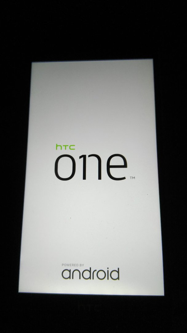

Guten Abend,
habe heute am meinem one M8 ein neues Display eingebaut, inkl. Body.
Das Gerät hat das Original ROM installiert. Nicht gerootet.
Beim Start bootet es bis auf dem Display htc one steht, siehe Anhang.
Es druchläuft beim Start den ersten htc Bildschirm, dann den Vodafone und danach hängt es sich auf dem besagtem Bildschirm auf.
Neustart über Power & Volume+ geht, Bootloader über Power & Volume- geht nicht.
Das Grät kann geladen werden, kann aber nicht über USB darauf zugreifen. Wird nicht von htc sync und über adb erkannt.
Beim verbinden mit dem Laptop kommt die Meldung: USB Gerät nicht erkannt (Aktuelle USB Treiber installiert)
Habe das Gerät nochmals zerlegt um sicher zu gehen das alle Flachkabel und Anschlüße ect. korrekt verbunden sind.
Hat vieleicht jemand eine Idee an was es noch liegen könnte?
