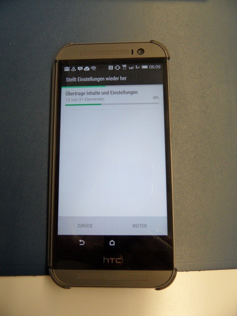

Hallo
Ich habe einen Factory Reset gemacht.
Zum Schutz meiner Daten hatte ich HTC Backup konfiguriert und es wurde auch täglich durchgeführt.
Beim Wiederherstellen findet es auch das aktuelle Backup aber wird nicht vollständig installiert!? (siehe Bild) :confused:
Das Telefon und die Speicherkarte waren mit einer Verschlüsselung gesichert, aber das Backup macht es ja im entschlüsselten Modus oder?
Ich hatte ziemlich viele Apps (210), aber auch das dürfte ja wohl kein Problem sein oder?
Bitte um schnelle Hilfe, da ich seit Tagen ohne Telefon bin. Danke

Ja am liebsten alles wiederherstellen? (Einstellungen, Passwörter, Konten, Appdaten usw.)
Bei der Wiederherstellung des HTCBackup mit dem HTC-Konto werden bereits die Apps wiederhergestellt und genau da bleibt es dann hängen. Bis zum playstore komme ich garnicht erst.

Auch wenn ich beim neuen einrichten das Backup überspringe und später das Backup wiederherstellen möchte funktioniert es nicht. Ich habe alle Einrichtschritte übersprungen, aus dem Playstore zahreiche Apps wieder installiert und dann versucht das Backup wieder herzustellen. Immerhin hat er nun 39% Fortschritt erreicht anstatt 38% wenn ich beim einrichten des Telefons das Backup abrufe.

Bei den Sicherungskonten zeigt es mir beide an: HTC Konto und Google Konto. Beide sind mit meiner Gmail-adresse und somit auch mit meinem Googledrive verbunden - schätze ich. Es findet ja beim Wiederherstellen meine Backupdatei auf dem Googledrive aber diese wird nicht vollständig installiert, eben nur zu 38%.
Was passiert denn nach den 38%?
Es passiert leider nichts. Ich muss das Telefon neu starten und es hat danach auch ein paar Einstellungen gemacht (38%).
Oder ich muss in der Backupapp die Daten und den Cache leeren und dann nochmals den restore starten aber es bleibt immer bei 38%hängen.

Bei mir funktionierte das HTC Backup auch nicht. Hatte auch den 38% Effekt, habe es dann über das HTC Programm am PC wiederhergestellt, das klappt wenigstens fast wie gewünscht. Mußte nur ein paar Icons neu anordnen, alles andere wie Apps, Mail-Konten, WLAN usw. war genauso wie vorher.
