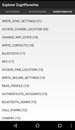

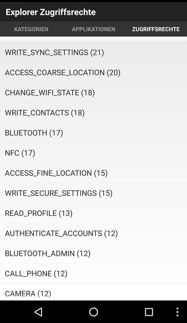

Versuch es mal mit dieser App.
Permission Explorer – Android-Apps auf Google Play
Schau nach, was Zugriff auf WLAN Verbindungen haben könnte.
[doublepost=1451088147,1451087828][/doublepost]Die Aktivität müsste sich Change Wifi State nennen ( s. Anhang )
