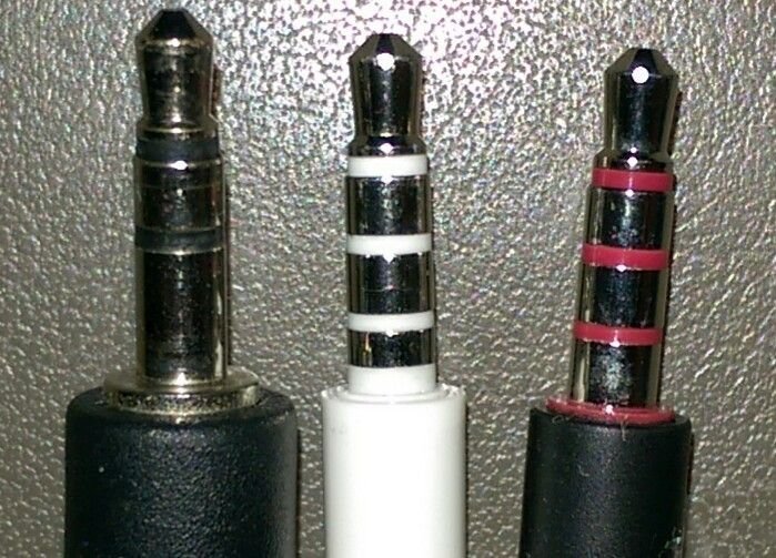

Ja tatsächlich ist da am Ansatz des Steckers beim Problem-Kopfhörer ein weiterer Kunststoff Ring! Das wird es wohl sein denke ich...!?
Links - Verlängerungskabel, Mitte - Huawei Problem Kopfhörer, Rechts - HTC Kopfhörer:
Das Verlängerungskabel macht keine Probleme. Und mir fällt auf dass es nur 2 Kunststoff-Ringe hat.
Der problematische Huawei Kopfhörer macht bei anderen Geräten mit demselben Klinkenanschluss wie gesagt keine Probleme was ich doch sehr merkwürdig finden darf! Also muss da an der Buchse des M8 ja etwas anders sein!? :confused2:
Wahrscheinlich wird der Abgriff irgendwo an der Grenze zwischen dem zusätzlichen Kunststoffring und dem letzten Pol erfolgen und dann fehlt evtl. der Kontakt. Die Zusatzring ist wohl so eine Huawei-spezifische Änderung (warum auch immer), die eben nicht überall funktioniert (Sony hat z.B. auch noch einen 5-poligen Stecker, der auch nicht überall funktioniert).
