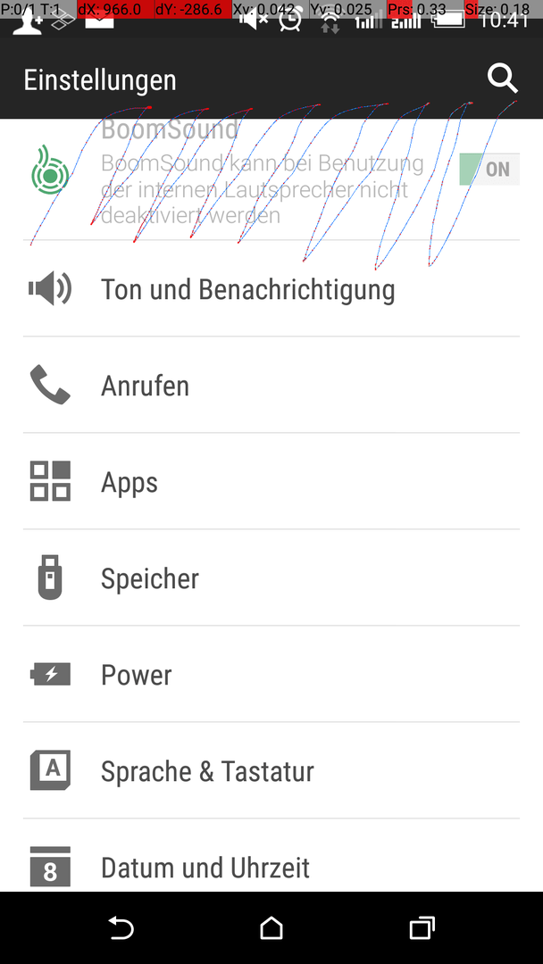

Ich habe jetzt einmal die Bewegungen nachverfolgen lassen, das sieht tatsächlich nicht gut aus, siehe Anhang. Eigentlich ging die Bewegung am oberen Rand immer bis nach ganz oben..
Woher kann es kommen, dass der obere Bereich des Displays nicht funktioniert und angewählt werden kann?
