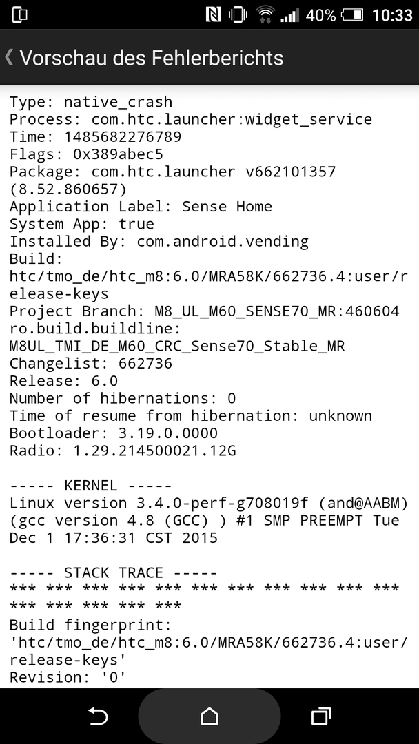

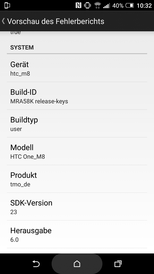

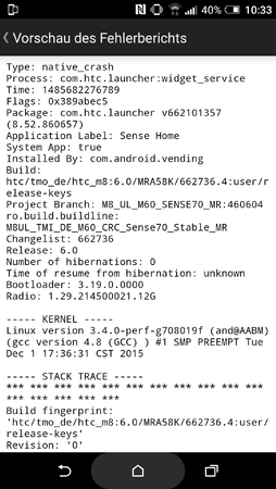

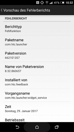

ich habe seit Donnerstag das gleiche Problem. Am Anfang bekam ich immer öfter Meldungen, dass diverse Apps (z.T. HTC- Apps, wie z.B. Sense Home , aber auch Whatsapp, Chrome, Spotify etc.) abgestürzt sind. Desweiteren wurden keine Anrufe und sonstige Mitteilungen angezeigt. Freitag Abend hat dann ein Boot-Loop angefangen. DIesen konnte ich dann zwar durch den Bootloader beenden und einen Factory Reset durchführen. Dies hat dann zwar den Boot-Loop beendet, die Apps stürzen aber weiterhin ab und mein Smartphone ist nicht zu gebrauchen.
Im Anhang stelle ich mal einen der vielen Fehlerberichte ein. Mehr Screenshots konnte ich leider nicht machen, da nach dem 3. Screenshot sich Fehlermeldungen gestackt wurden und Screenshots am laufenden Band gemacht wurden. Das konnte ich auch nur durch einen Neustart bzw Factory Reset beheben. Ich hoffe das kann weiter helfen.

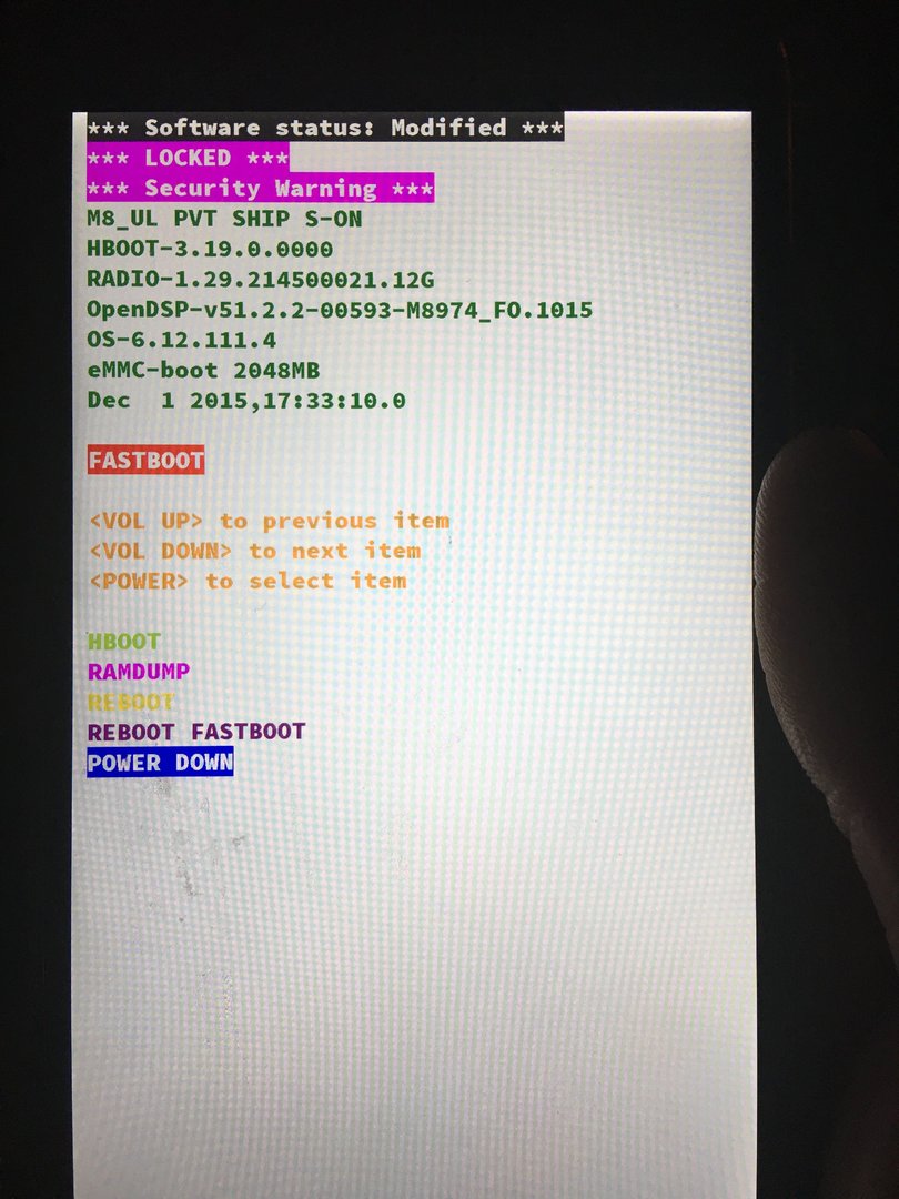

Was hast du eigentlich vorher mit dem Smartphone gemacht, weil es im Menü steht dass es modifiziert wurde
Ich habe nichts gemacht
die Security-Warnung kommt eigentlich nur, wenn etwas modifiziert wurde - in deinem Fall ist das aber fast unmöglich, weil dein Satus immer noch auf Locked steht, also der Bootloader vorher noch nie offen war (ausser das Gerät war schon mal S-OFF).
Das würde dafür sprechen, dass ein in letzter Zeit öfter auftauchendes Problem bei dir vorliegt. Der Akku ist schon ziemlich fertig und deshalb schaltet sich das Handy unverhofft einfach aus - geschieht das zu einem "ungünstigen" Zeitpunkt, kann es vorkommen, dass Dateien in den geschützten Partitionen trotz S-ON beschädigt werden bzw. gelöscht werden. Da sich nun die Partition "verändert" hat, geht der Bootloader davon aus, dass die entsprechende Partition unerlaubt verändert wurde, weshalb dieses Security-Warning angezeigt wird.
Deshalb wäre es sinnvoll, die Firmware neu zu flashen, damit die geschützten Partitionen wieder ordnungsgemäs hergestellt werden. Dann sollte auch das OS wieder neu geflashed werden und danach sollte das M8 wieder im Auslieferungszustand sein.

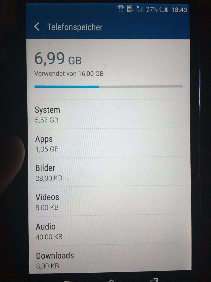

Eine Frage hätte ich aber. Wieso verbraucht das System jetzt fast 6GB an Speicher? Immerhin hat das One ja nur 16
schön, dass es nun wieder funktioniert.
6GB scheinen mir jetzt so aus dem Stehgreif etwas viel zu sein - vermutlich sind da auf dem Internen Speicher noch alte Daten drauf, denn der interne Speicher wird beim Flashen nicht komplett gelöscht, es werden nur die zum Betriebssystem gehörenden Ordner gelöscht, der Rest bleibt.
Aber ein paar GB werden auch so fürs System benutzt, weil vereinfacht ausgedrückt, alles was veränderbar sein soll auf den internen Speicher ausgelagert wird, da die System-Partiton nur mit Root-Rechten verändert werden kann.
Du kannst ja mal mit einem File-Manager nachsehen, was von deinen alten Daten so alles übrig geblieben ist.
Da ist leider nichts übrig geblieben. Es werden nur leere Ordner angezeigt.
Tja, dann ist das tatsächlich so - ich habe da ehrlich gesagt noch nie genau drauf geachtet. Um es genau zu wissen, müsstest du vor dem Flashen im TWRP einen Full-Wipe machen und den internen Speicher formatieren, dann sieht man nach der Installation ganz genau, wieviel das System sich geschnappt hat.
