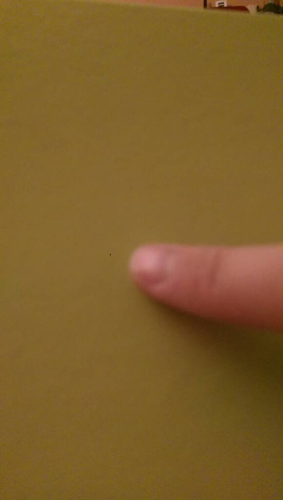

Ich habe dasselbe Problem. Hast du auch eine Handyversicherung abgeschlossen? Da das M8 ja eigentlich irreparabel ist, würde auch das Einschicken nichts bringen. Habe diesen Fleck schon seit Monaten, wie mir auf Bildern und auch auf Videos aufgefallen ist. Ich werde morgen mal in einen o2 Shop gehen und nachfragen. Die Versicherung besagt das dass Telefon dann getauscht wird. Sieht einfach unschön aus und sollte bei einem so hochwertigen Telefon eigentlich nicht passieren. Auf einschicken hab ich natürlich keinen Bock
