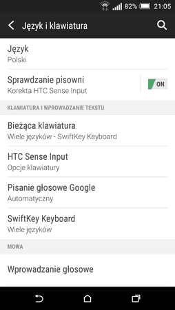

Also ich habe das M8 mit Standard-Rom und Lollipop. Bei mir steht "Polski" als Systemsprache zur Verfügung. Von daher alles auf Standard zurück flashen und die Sprache ändern.
Viele Grüße
Stormmaster

Hat Stormmaster evtl. irgendein Provider-Branding? Dass hier vllt. die polnische Einstellung mitbringt?
Software-Nummer: 4.20.206.1
Bezogen habe ich das Gerät über O2. Ob dieses nun ein Branding hat kann ich nicht sagen. Sollte es so sein, dann ist es zumindest nicht ersichtlich. Aber es sind 16 Sprachen verfügbar. Darunter eben die polnische Sprache. Ich kann sogar zwischen britischem und amerikanischem Englisch wählen.
