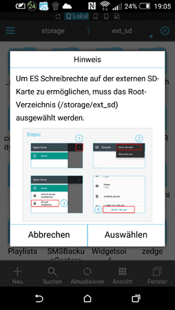

Habe hier gelesen, dass das Umbenennen der externen SD Karte endlich die Schreibrechte ermöglichen soll (die auch bei mir nicht funktionieren, egal mit welcher App) Ich hab leider keinen Card Reader und bin den Anweisungen dazu vom Es Datei Explorer gefolgt, wo es hieß, man könnte die Schreibrechte durch Auswahl des Root Verzeichnisses erhalten. (siehe Foto) Wenn ich den Anweisungen folge, stürzt das Programm jedes Mal ab. ("... Wurde unerwartet gestoppt ")
Funktioniert es tatsächlich immer noch nicht? Liegt es daran, dass ich keine Root Rechte habe? Gibt es noch andere Möglichkeiten die SD umzubenennen? Sorry, ich bin da ein echter Laie. Habe auch wirklich versucht mich zunächst hier einzulesen.
Der von dir genannte Absturz kommt, weil die sd Karte keinen Namen hat. Es ist total hupe, wie die benannt ist. Sie muss irgendeinen Namen haben. Leider macht das das Handy beim formatieren nicht. Also Karte raus, ab in den pc und Namen geben. Dann funzt alles. Ps... N cardreader kostet nicht die Welt ..
Okay, alles klar, wenn das klappt und am unkompliziertesten ist, mache ich das, danke :)
Was auch noch wichtig ist, es-explorer deinstallieren und neu installieren
