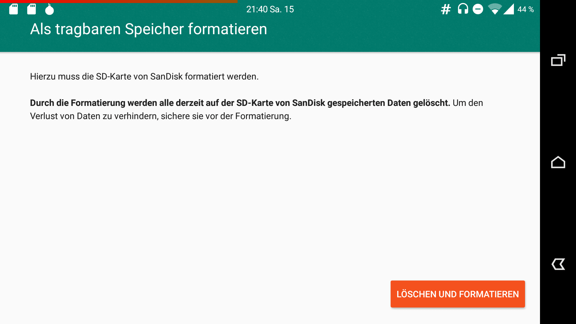

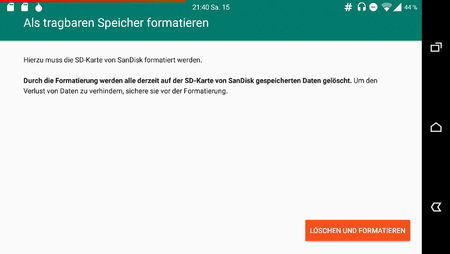

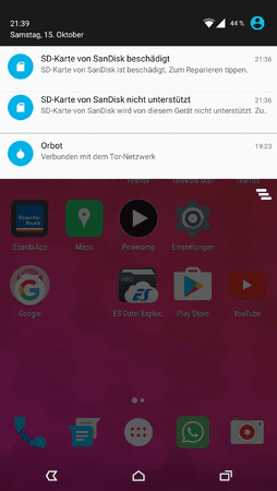

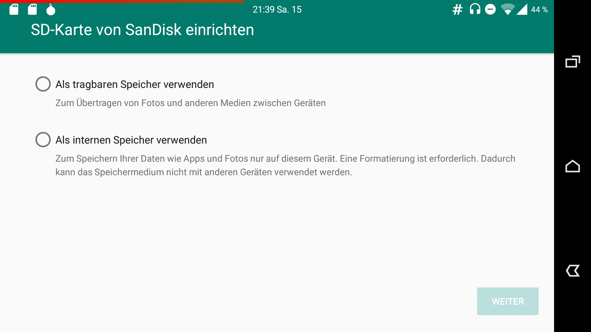

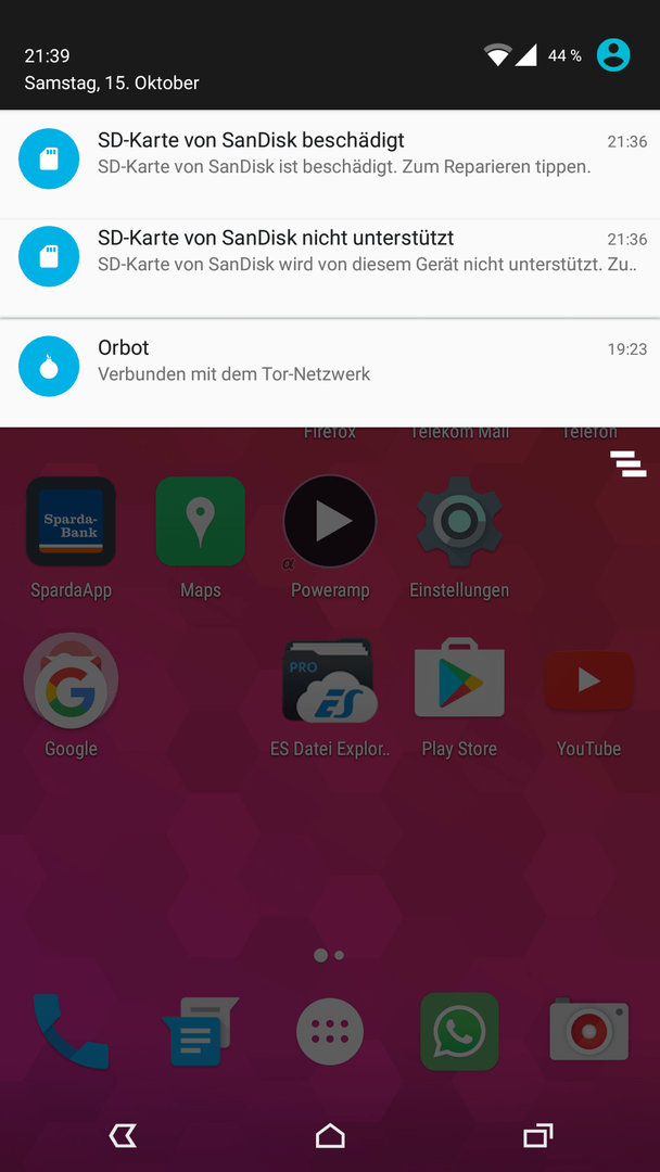

ich habe letztens den Akku meines HTC One M8's gewechselt, und war dabei vielleicht nicht ganz der geschickteste. So viel dazu.
Seit ein paar Wochen habe ich jetzt das Problem, dass die SD-Karte erkannt wird, nach einer gewissen Zeit, und/oder wenn ich mein Gerät an den PC anschließe, jedoch nicht mehr.
Also habe ich mir eine neue SD-Karte gekauft. Dies hat nichts am Problem geändert. Also habe ich mir eine neue Rom (Resurrection Remix Marshmallow) installiert. Bei dieser lief es anfangs gut, aber dann fing heute wieder das Problem an.
Ich weiß jetzt nicht, ob ein Hard- oder ein Softwear-Fehler vorliegt, geschweige denn, wie ich das Problem beheben kann.
Immerhin ist mein Gerät ja augenscheinlich in der Lage, die SD-Karte zu erkennen.
Das Android-SD-Kartenreparariertool formatiert die Karte ganz einfach, was zeitweise die Karte erkennen lässt.
In der Recovery wird die SD-Karte erkannt, also möchte ich einen Hardware-Defekt aufgrund meiner vllt etwas stümperhaften Reparatur ausschließen.
Logcat hilft mir hier nicht weiter, da ich nicht weiß, wie ich das Problem gezielt reproduzieren kann.
Hat jemand etwas ähnliches erlebt, oder weiß auch so schon, was ich versuchen könnte?
Manchmal hilftauch einfach Neustarten, um das Problem zeitweise zu beheben.
Im Anhang sind ein paar Bilder, wie das dann ausschaut.
