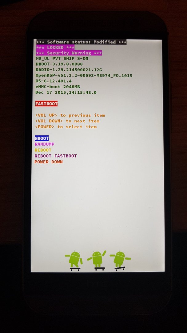

Moin, hab von einem Kumpel sein HTC One M8 zur Reparatur erhalten. Laut ihm wollte er nur das offizielle Update auf Android 6 machen, seitdem landet man nach dem anschalten direkt im fastboot. Recovery ist ebenfalls nicht mehr bootbar.
Lange Rede kurzer Sinn, alles kein Problem denkt ihr jetzt, dachte ich auch, aber leider wird das Smartphone von keinem PC erkannt.
"Unbekanntes USB-Gerät (Fehler beim Anfordern einer Gerätebeschreibung.)
Dieses Gerät wurde angehalten, weil es Fehler gemeldet hat. (Code 43)
Fehler bei einer Anforderung des USB-Gerätedeskriptors."
Diese Meldung Spuckt der Gerätemanager aus. Manuelle Treiberinstallation hab ich auch schon versucht, funktioniert aber leider auch nicht.. Ich frage mich nun ob der USB Port defekt ist, oder echt was bei dem Update schief lief und es nun irreparabel beschädigt ist.
Vielleicht kann mir hier ja jemand helfen.
Bild vom Fastboot liegt bei.

Welche Treiber hast Du denn benutzt? Ich nutze normalerweise die Treiber von HTC Sync (HTC Sync installieren, danach gleich wieder deinstallieren, aber HTC Driver Installer drauflassen). Wenn Du neue Treiber installierst, solltest Du auch nach der Deinstallation des alten Treibers einen Neustart durchführen um möglichen Kompatibilitätsproblemen vorzubeugen. Wäre es auch möglich, dass evtl. das USB-Kabel einen Schaden hat? Hast Du da ein anderes, das Du ausprobieren kannst?
Hätte ich vielleicht erwähnen sollen. Hab mehrere Kabel getestet, und das andere M8 was ich hier liegen hab wird problemlos im System und auch im fastboot von Windows 10 erkannt. Treiber sind die von HTC Sync vom 30.07.2015. Unter Windows 7 am Laptop das selbe Problem.

@schinge Nene alles ausgeschlossen. War ein defekter USB Port. Hab ihn gerade ausgetauscht und nun läuft es wieder. Laden ging, aber er hat keine Datenverbindung zugelassen.
