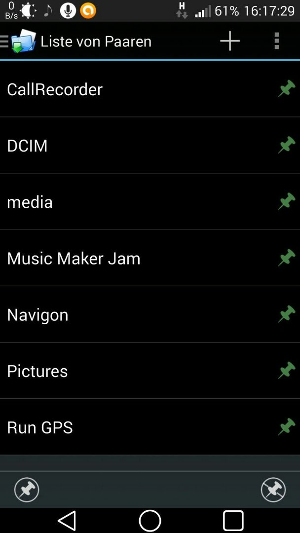

die Pinne rechts müssen grün sein, für alle einmal links unten den Pin antippen.
MfG
starbase64

Siehe mein Bild von FolderMount.
Bei mir bestehen Probleme mit den Zugriffsrechten bei FolderMount obwohl Handy gerootet ist & SuperUser FolderMount eigentlich die Rechte gegeben hat.
