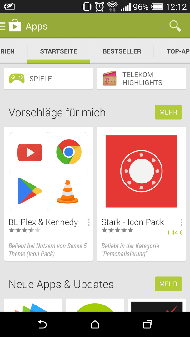

Bei mir in der Playstation Store App wird oben jedoch noch "Telekom Empfehlungen" angezeigt.
Über den Browser wird bei meinem One bei Anbieter auch Telekom angezeigt. (Bei meinem S4 aber auch und das war von Media Markt...). Vllt weil ich bei congstar bin und die ja zur Telekom gehören.

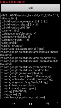

installiere aus dem PlayStore die App CID Getter (Link) und schau mal was diese bei ro.cid sagt.

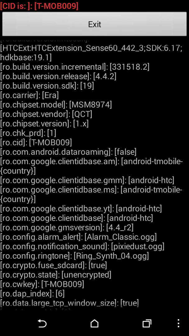

beil ro.cid steht [T-MOB009]
Branding? :(

Habe mich an der Aussage mit der SIM nochmal orientiert...
SIM Karte raus, PlayStore Updates deinstalliert, sodass die App auf Werkseinstellungen ist
Siehe da: nur Empfehlungen
SIM Karte wieder rein: Telekom-Highlights
Also liegts wirklich an der SIM :)

ro.cid [T-MOB009] das bedeutet T-Mobile Branding ;)
Branding frei Geräte haben HTC__101 oder HTC__102
MfG
starbase64
Wenn ich die SIM aber raus tue ist der Store wie bei jedem anderen Gerät auch ohne das Telekom Highlights
