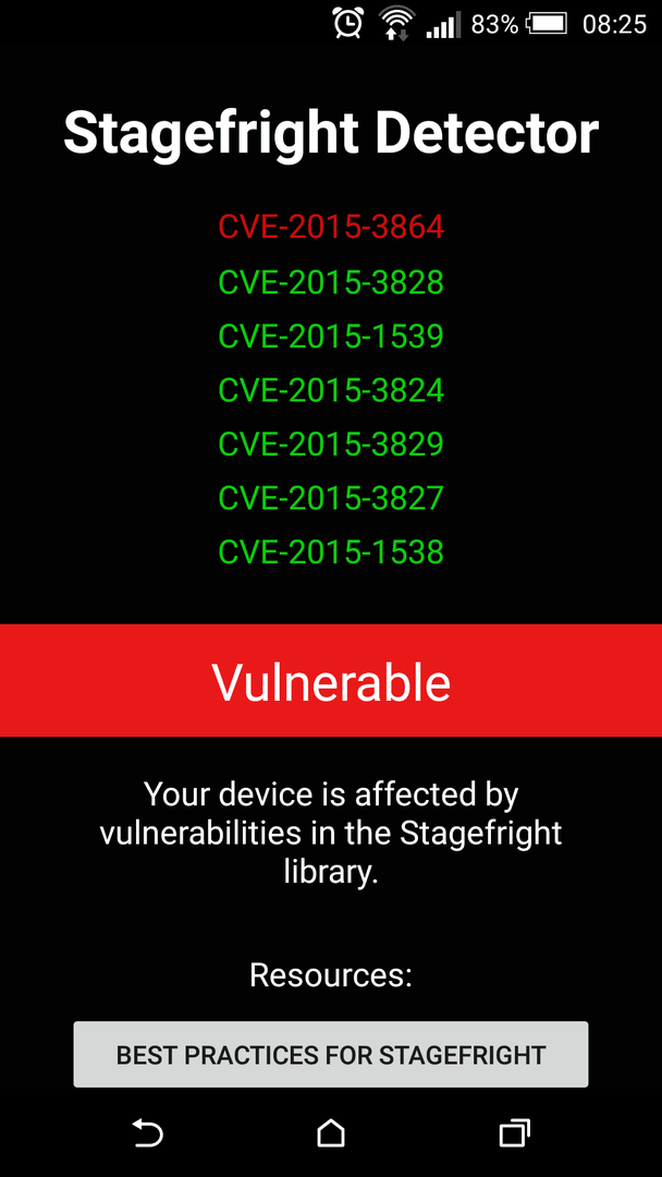

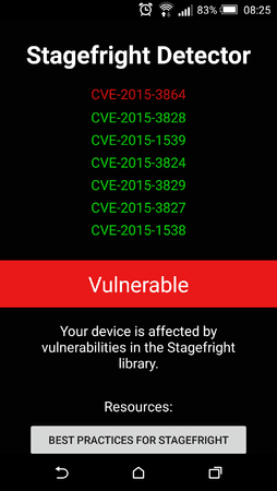

ich habe grade den Stagefright Patch angeboten bekommen. Das Update hat um die 180 MB.
Nach der Installation hab ich mal mit Stagefright Detector einen Test laufen lassen. CVE-2015-3864 ist bei mir noch als verwundbar angezeigt.
Gibt es jemanden bei dem alle Lücken geschlossen wurden?

Hallo Tante Horst.
Lies bitte mal die letzten vier Seiten durch;)
Markus

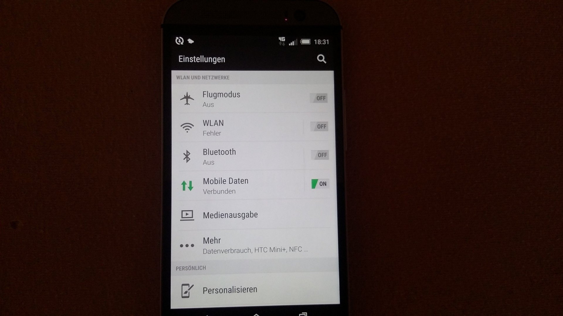

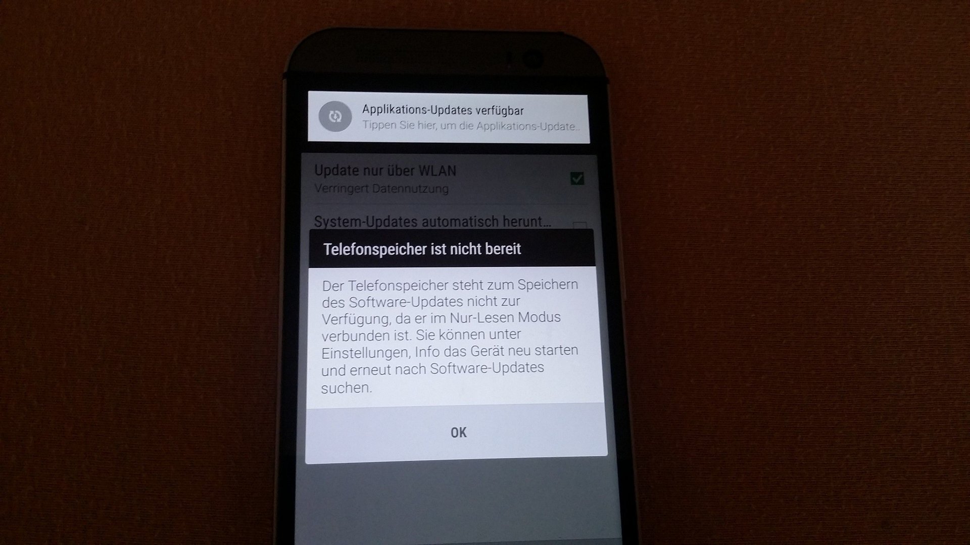

ferchi heute 2x alle Updates gemacht und LOL WLAN lässt sich NICHT einschalten. Könnte ko.....
RUU geht auch nicht Fehler 170
Könnte Bild 1 die Ursache an SuperSU - Überlebensmodus liegen? Habe ich auf ON??
Factory Reset wird ja da auch nicht viel bringen da ja WLan bis zur Installation von Lollipop funktionierte!??
