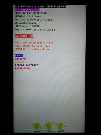

Hallo Leute,
ich habe bereits einen Thread bei XDA aber dort hat bislang keiner geantwortet - deswegen probier ich mein Glück nun auf allen Plattformen. ;-)
Ein Freund hat mir sein Smartphone HTC M8s zugeschickt, da es nicht mehr startet. Okay dachte ich mir, hast ja etwas Erfahrung damit, kriegst du schon wieder zum laufen - Pustekuchen!
Was er genau gemacht hat, kriegt er nicht mehr zusammen, jedenfalls hat er nicht wirklich viel Ahnung davon.
Über Nacht war der Akku leer und am morgen drauf konnte er es nicht mehr starten.
Wenn ich das Telefon starte, lande ich sofort im Bootloader und dieser sagt mir:
*** Software status: Modified ***
*** UNLOCKED ***
M8QL_UL PVT SHIP S-ON
fastboot getvar all
(bootloader) version: 0.5
(bootloader) version-bootloader: 3.19.0.0000
(bootloader) version-baseband: 1.0.U20410.1@50408
(bootloader) version-cpld: None
(bootloader) version-microp: None
(bootloader) version-main: 1.16.401.10
(bootloader) version-misc: PVT SHIP S-ON
(bootloader) serialno: ******************
(bootloader) imei: ******************
(bootloader) imei2: Not Support
(bootloader) meid: 00000000000000
(bootloader) product: m8ql_ul
(bootloader) platform: hTCBmsm8939
(bootloader) modelid: 0PKV10000
(bootloader) cidnum: HTC__102
(bootloader) battery-status: good
(bootloader) battery-voltage: 0mV
(bootloader) partition-layout: Generic
(bootloader) security: on
(bootloader) build-mode: SHIP
(bootloader) boot-mode: FASTBOOT
(bootloader) commitno-bootloader: 1d456ef7
(bootloader) hbootpreupdate: 11
(bootloader) gencheckpt: 0
(bootloader) mfg-name: 0001

Danke für jegliche Hilfe! Anbei noch das Bootloader-Bild.

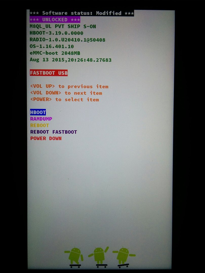

Hmm.. im Web steht öfters, dass der Bootloader "RELOCKED" sein muss sonst geht wohl nichts.
Wenn ich das via fastboot oem lock machen möchte, kommt:
(bootloader) [PGFS] partition_update_pgfs: pg1fs_security
(bootloader) TZ_HTC_SVC_ENC ret = 0
(bootloader) [PGFS] partition_update_pgfs: pg2fs_sec_recovery
(bootloader) Lock successfully...
(bootloader) deinit_lcd
(bootloader) mipi display off
(bootloader) TZ_HTC_SVC_DISABLE ret = 536739196 (0x1FFDFD7C)
(bootloader) [ERR] Failed to disable wdif debug: 15
(bootloader) [INFO] Calling SCM to disable SPMI PMIC arbiter
(bootloader) [ERR] Cannot halt SPMI arbiter!!
(bootloader) [INFO] Rebooting device
FAILED (status read failed (Too many links))
Das soll wohl normal sein, nach dem Reboot vom Smartphone, steht aber immernoch "*** UNLOCKED ***" im Bootloader.

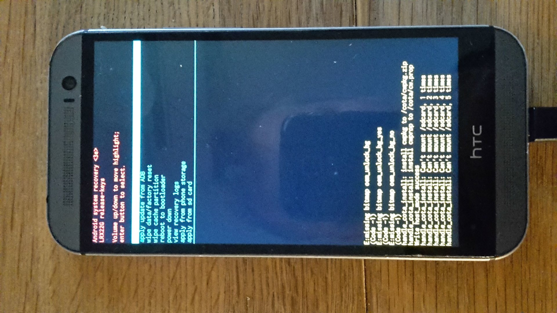

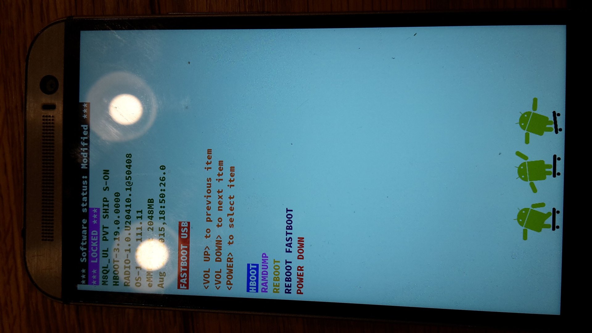

HTC-M8s lässt sich nicht mehr hochfahren.
Beim starten erscheint immer die selbe Fehlermeldung wie bei ambiente1. Hat das damit zu tun, dass ich die Updates nicht gemacht habe1?
Wo bekomme ich die zip-datei für das update her?
Vielen Dank für eure Hilfe
[doublepost=1482073122,1482072371][/doublepost]Anbei noch Bilder zu meinen Problem.
