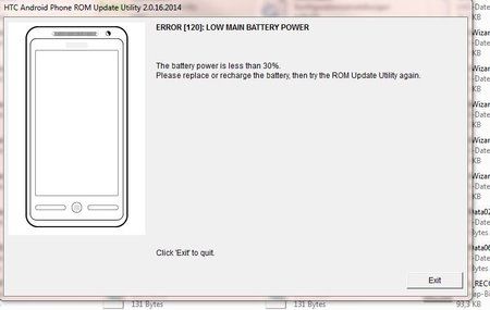

Bei mir kommt immer die Fehlermeldung 120 (Akku), obwohl ich 70 % geladen hatte.

Bisher hatte ich unter Windows 7 64Bit immer die Fehlermeldung 120
(Akku unter 30 %, was nicht stimmt) und einen Abbruch : - (

1. Rechner Win 7 , 64 Bit = Fehler 120
2. Rechner Wi 10, 64 Bit = startet nicht (side by side Fehler, Visual + 2008 runterladen, startet aber nicht)

Fehler 30 kommt auch, wenn ich das Handy nicht per USB verbinde. Muß also am System liegen.
