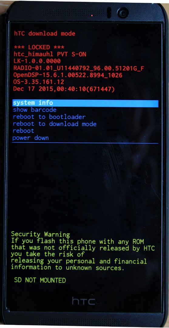

[doublepost=1554046000,1554045731][/doublepost]@kain23 nein, ich habe mit dem Handy überhaupt keine Erfahrung. Dafür komme ich aus dem technischen Bereich und habe selbst früher z.B. das BIOS vom Rechner upgedated. Zudem kenne ich mich mit Hardware und Software, nicht aber mit Handy-technischen Begriffen aus. Hier also bitte so erklären, als hättest Du es mit einem Anfänger zu tun :)
Ich denke, daß die Freundin von mir beim Rücksetzen des Handy's die Bildschirmsperre aktiviert hatte. Gemäß dem, was ich bisher gelesen habe, ist das Handy wohl gesperrt. Ich habe indessen diese Seite ausgegraben: Playstore/Google Konto erstellen nicht möglich
... da wird aber viel an Abkürzungs-Kenntnissen vorausgesetzt, die ich nicht habe. Beispielsweise ist mir der Begriff "Root" nur ferner aus der Linux-Welt bekannt, mit der ich mich jedoch kaum auskenne. Wenn mir also jemand sagt, ich müsse das Gerät rooten, habe ich null Ahnung (davon aber reichlich...) was er damit meint ;-)
@Peter-Gregor
lade dir diese RUU.zip runter
StackPath
und folge der Anleitung , dann sollte dein Handy wieder richtig starten.
Achtung: Akku sollte mind 70% haben und alle persönlichen Daten gehen verloren!
  • Heruntergeladene RUU.zip Datei in "0PJAIMG.zip" umbenennen (auf Dateiendung achten, nicht das es 0PJAIMG.zip.zip heist)
  • 0PJAIMG.zip direkt auf die externe SD-Karte kopieren (keine Ordner erstellen, oder in einen Ordner kopieren)
  • SD Karte muss FAT32 formatiert sein (SDHC, 32GB)
  • Falls Handy an ist erst auschalten und dann in den Download-Modus booten (Volume minus und Powertaste für ca 7 Sekunden gleichzeitig drücken) und den Anweisungen folgen
  • Nach dem erfolgreichen flashen, Handy neu starten
  • 0PJAIMG.zip von der externen SD-Karte löschen, ansonsten startet die Installation bei jedem Aufruf des Download-Modus

@kain23 die externe SD-Card bereitet mir noch Probleme (jetzt wohl noch schlimmer, wenn ich Dir beichte, daß ich um 2001 herum einen SD Card Driver für ein nahmhaftes Unternehmen in C geschrieben habe :) ): meinst Du, ich soll eine SD CArd einsetzen, oder per USB verbinden? Ähm ... ich habe keine SD Card ...
PS: der aktuelle Download File Name lautet auf:
0PJAIMG_HIMA_UHL_M60_SENSE70_MR_Vodafone_UK_3.35.161.12_Radio_01.01_U11440792_96.00.51201G_F_release_464298_signed.zip
Den in "0PJAIMG.zip" umbenennen, habe ich das so richtig verstanden?

@kain23 das habe ich eben leider auch feststellen müssen. Nun gut, dann muß ich bis morgen warten. Ich berichte ...
@kain23 ich danke dir vielmals! Das Flashen der Firmware ging einwandfrei, ich habe jetzt meinen Google Account und kann das Handy einfach benutzen.
Ganz großes Kino ... jedenfalls für mich! Nochmals vielen, herzlichen Dank!
