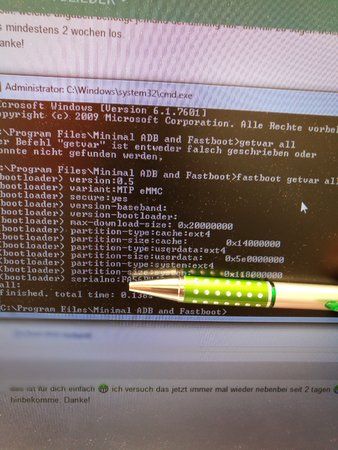

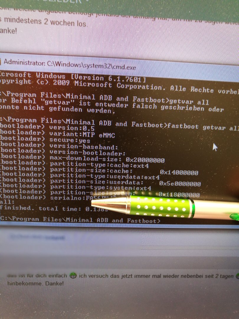

[doublepost=1465571100,1465570220][/doublepost]hab das bekommen. ist das so richtig, oder mache ich etwas falsch?

Grundsätzlich korrekt, allerdings fehlen Angaben wie CID und Main-OS Version. Ohne die wird es schwer, eine RUU passend zu bestimmen. Wenn man eine falsche nimmt, kann das platt machen voll in die Hose gehen.
Hmm...das wurde mir angezeigt. In den infos steht noch softwareversion 3.35.161.12 0 und locked wie S-on. CID VODAP102 ich hoffe, die infos reichen :) hab ich gerade über ne app rausgefunden.

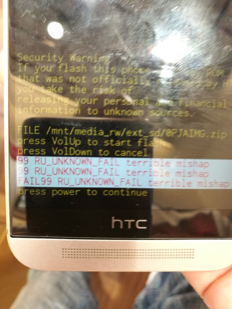

Okay, werde ich versuchen. Bei der anderen habe ich einen fehler bekommen.
Bei der exe?
ja, hab es umbenannt in 0PJAIMG.zip und auf die sd verschoben, so wie ich es immer mache.
Funktioniert bei der exe aber sowieso nicht :)
Nimm einfach die zweite Datei und mach es danach. Das sollte definitiv klappen ;)
