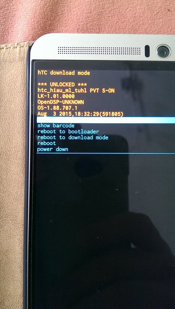

Hi Cello
Woran es liegen kann, kann ich dir nicht sagen. Wenn du das Telefon von privat bekommen hast, schau mal in den Download-Modus (Telefon ausschalten, dann den Power und Lautstärke Minus Knopf gleichzeitig drücken), ob da "LOCKED" oder "UNLOCK" steht.

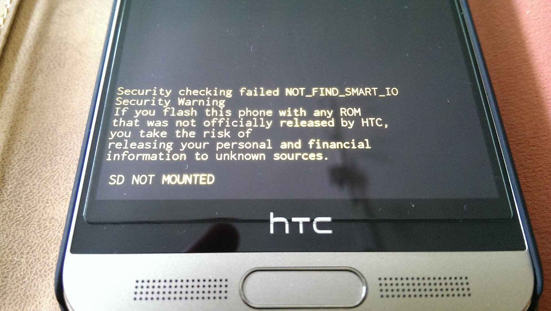

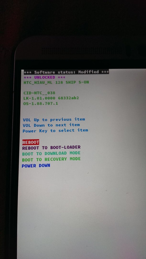

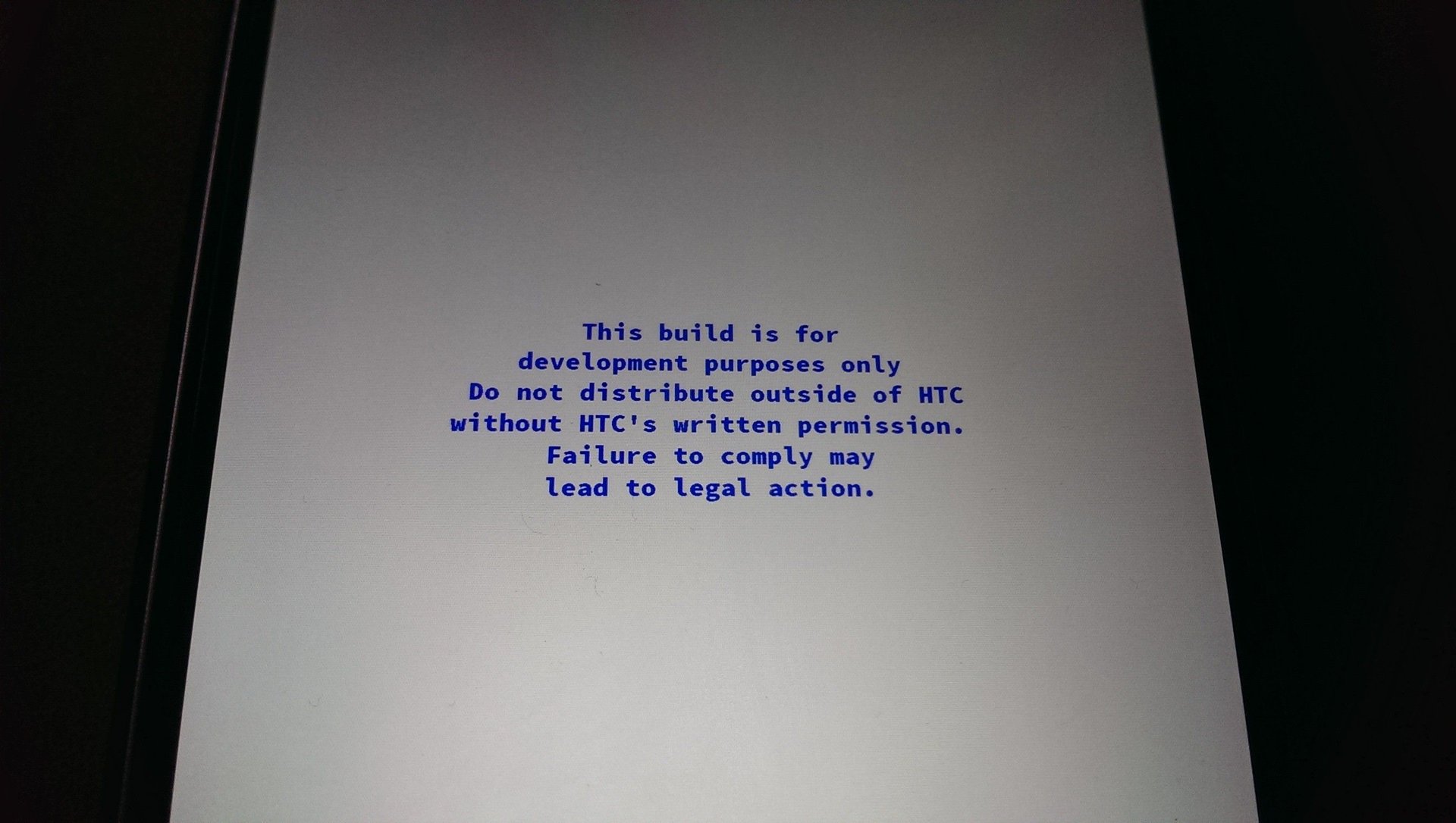

Hier mal Bilder...
Weiß ja nicht was man da rauslesen kann... wenn ich boot to recovery mode mache kommt nur der blaue text...
kann damit nix anfangen :/

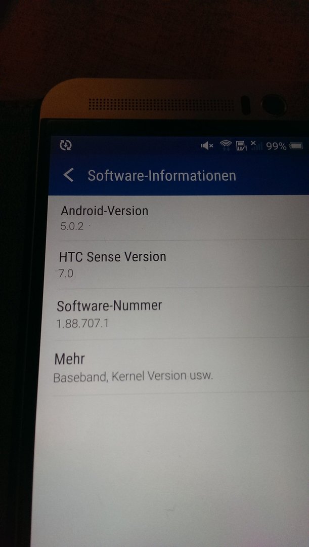

Bei dir steht "UNLOCKED". Damit kannst du keine Systemupdates mehr von HTC bekommen. Der Vorbesitzer hat den Bootloader geöffnet und wahrscheinlich dann auch TWRP geflasht. Dein Gerät ist damit nicht mehr "original" Geh mal in die Einstellungen bei Info und und schau mal bei Software-Informationen (falls das beim M9+ auch so heißt) nach, was da steht. Kann auch sein, das du eine Custom Rom drauf hast.
Reaktionen: cellodello
Okey, diese Softwarenummer sagt mir jetzt nichts, scheint aber die originale M9+ Rom zu sein. Mal die Meinungen anderer abwarten.

cellodello schrieb:
Das Gerät ist ein import aus GB...
Da hast Du es gekauft, aber die Softwarenummer (x.xx.707.x) sagt aus, dass es sich offiziell um asiatisches Gerät handelt, die CID (HTC__038) engt das dann noch auf Indien ein.
