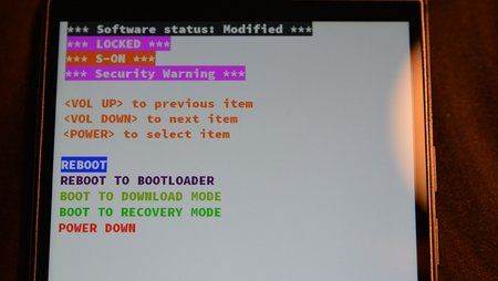

Als ich das Telefon heut aus der Hosentasche nahm war es bereits in diesem Bootmenü wo man reboot, reboot to bootloader, reboot to download mode, reboot to recovery mode sowie power down auswählen kann.
wenn ich reboote geht der immer nur wieder in das menü und startet nicht mehr.
Kurz nach dem einschalten ist neu da kommt unter dem htc logo so ein roter text " this build is for development purposes only......" und direkt danach geht er in dieses boot Menü.
Ich hab nichts gemacht und vorher lief alles 1a. Keine Ahnung was jetzt auf einmal wieder das Problem ist.
@diehard84
kommst du denn noch in den Downloadmodus ?
Reaktionen: diehard84
Ja.
Oben bei dem roten steht Locked und S-On
Unten bei dem gelben Text "Security checking failed GT_CONNECT_FAIL" und im Anschluss die Security Warning
@diehard84
kannst du davon mal ein Screen machen? denn davon hab ich noch nichts gelesen oder erlebt bei nen andern M9
@kain23
hoffe, dass das hilft :)
in den ersten Modus bootet er immer wieder neu bei reboot und das zweite ist der download modus

@diehard84
flash ganz einfach nochmal die letzte RUU.zip die ich dir gegeben hab , dass war die Nougat RUU
