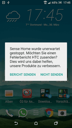

Seit Samstag Nachmittag habe ich nun das M9 im Einsatz. Firmware ist die 1.32.401.15.
Seit dem ist bei mir der Homescreen bestimmt 2 oder 3 mal abgestürzt. Der Bildschirm ist dann schwarz und es dauert einige Sekunden, bis er wieder neu startet und da ist.
Das Problem kann ich jedoch wahrscheinlich eingrenzen. Es ist bislang jedes mal aufgetreten, wenn ich in den Einstellungen unter Apps / Alle Anwendungen, Apps deaktiviert habe, die ich nicht brauche, z.B. Elternmodus, Skype, Twitter, Google Play Spiele.
Sobald ich dort auf deaktivieren geklickt habe, kam so eine Meldung (sinngemäß, hab's nicht mehr genau im Kopf) "Das Programm Home wurde beendet". Wenn man da von den Einstellungen dann zurück zum Homescreen will, dann ist der nur noch schwarz und startet neu.
Wie schaut's bei euch aus, ähnliche Erfahrungen?

Vielleicht liegt es daran, dass die APPs, die Du deaktivierst mit dem Homesreen irgendwie verbunden sind und dieser deswegen neu gestartet werden muss.
Danke für den Tip.
Von den deaktivierten Apps war jedoch keine bei mir auf dem Homescreen verlinkt.
Inzwischen sind diese Abstürze auch bei anderen Gelegenheite aufgetreten, z.B. wenn ich im Play Store aktiv war.
Ich habe von der Fehlermeldung mal einen Screenshot machen können.
Werde das Handy jetzt mal auf Werkseinstellungen zurücksetzen. Das hatte ich nach dem Firmware-Update nicht gemacht. Und dann mal schauen, ob es weiterhin auftritt.

Google play Spiele ist leider eine System App... Also lass es lieber damit, irgendwelche apps manuell zu beenden. Hat bei Android smartphones noch nie Sinn gemacht, höchstens eine spezielle app ist dir mal abgestürzt...

Habe es bislang eigentlich immer so gehandhabt, dass ich alles an Apps deaktiviert habe, was ich nicht brauche. Bislang nie Probleme gehabt.
Aber ok, ich werde es nun mal so ausprobieren, ohne etwas zu deaktivieren.
Zurücksetzen auf Werkseinstellungen habe ich erledigt und Handy mal komplett neu aufgesetzt. Mal im Auge behalten nun :smile:

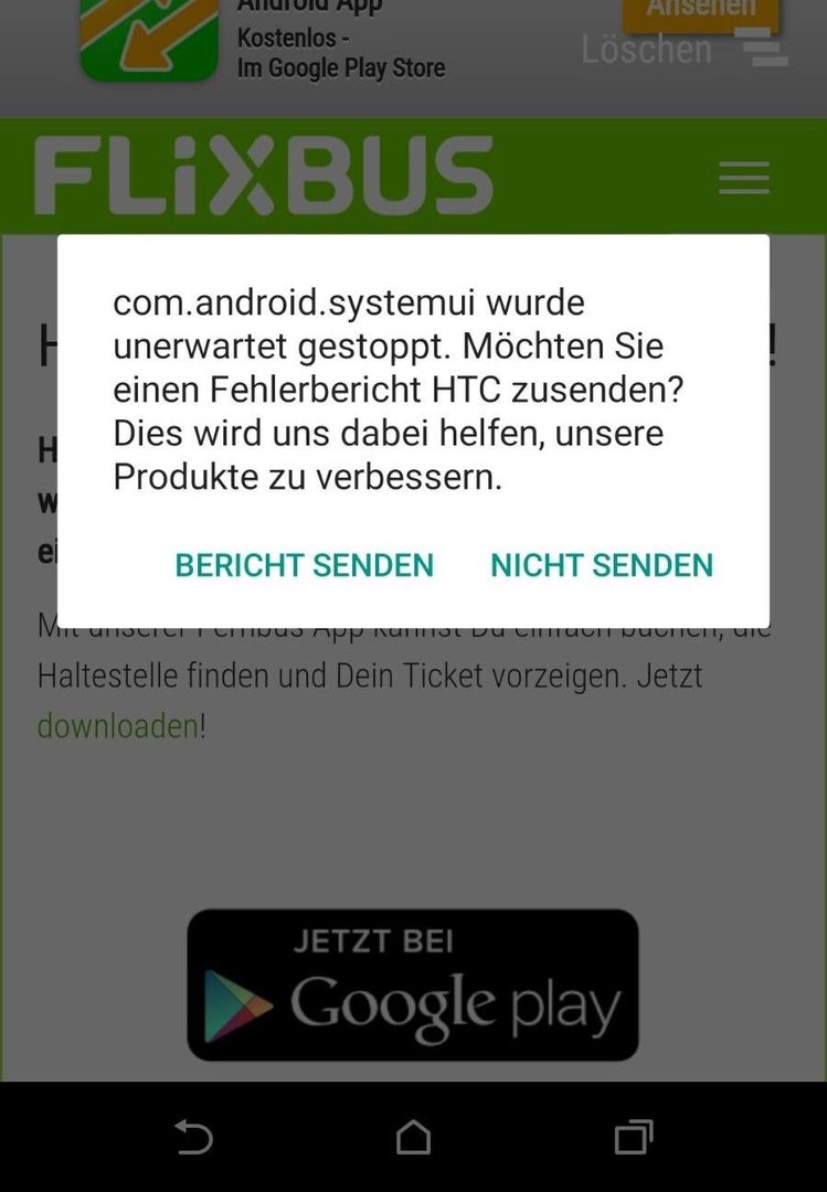

Es kommen noch immer Errors, selten, aber sie sind nicht weg nach dem Werksreset. Siehe Bild. Wie kann man checken, ob es ein zweiter Launcher ist?
j.
Edit:
Bei T-Online sagte man mir jetzt, dass es sich wohl um einen Hardware-Defekt handelt und ich solle das Gerät zum Einschicken abgeben. Wir bekämen vermutlich ein neues. Mal sehen.

Sie hat ein Austauschgerät bekommen und jetzt, so nach 1-2 Wochen, kommen wieder die gleichen Fehler! Das Teil hat eine andere IMEI, also andere Hardware. Sie hat ein Video geguckt und das Gerät ist dabei leer gelaufen (Akku 0%). Das ist nicht so geschickt... aber es dürfte davon doch keinen Schaden nehmen, oder? Wenn man jetzt neu startet, dann kommt man gleich wieder in die Fehlermeldungen rein -> ein Kreislauf aus Fehlermeldungen. WhatsApp ist wieder alles gelöscht und weg. Sie kann nur über den Fenstermanager in die Apps reinkommen, wenn sie schnell agiert zwischen den Fehlermeldungen. Die Frage ist jetzt: Kann ein Leerlaufen des Gerätes derart "tödlich" sein? Woran liegt es sonst?
