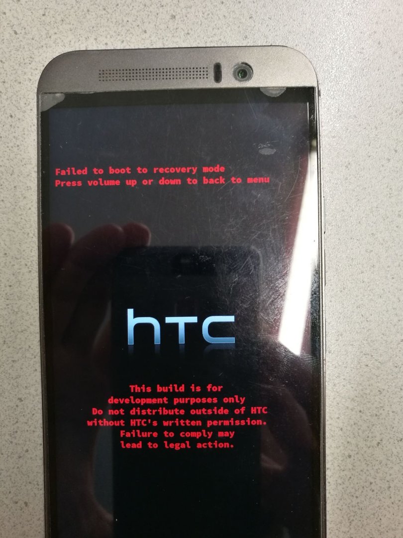

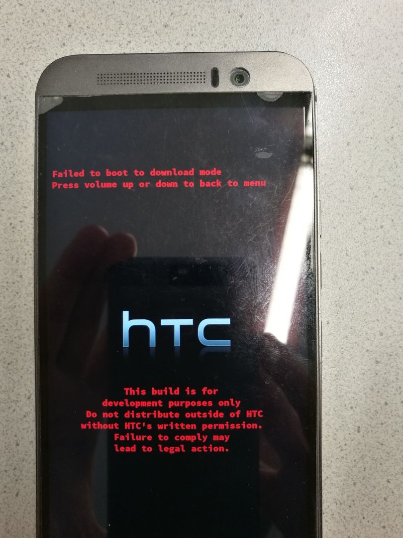

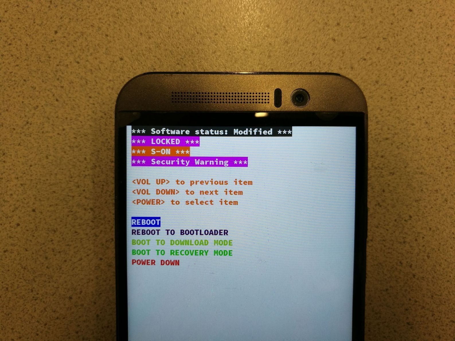

Mach mal ein Bild vom Download-Modus und vom Bootloader und stell sie hier rein. Und welche "bekannten Fehler" meinst Du denn?
Das gleiche, wie in den anderen Bootloop-Thread, in denen kein DL-Mode funktioniert.
Beim Befehl "Fastboot" bin ich beim Versuch im DL-Mode zu rebooten an meine Grenzen gestoßen, da ich hierzu keinen passenden Befehl gefunden habe.
Da das Gerät am PC erkannt wird, kann ich zumindest hiermit interagieren.

Wenn Du da nicht mehr reinkommst, wir es schwer etwas zu machen. Ich hatte das Problem auch und bei mir wurde von HTC das Mainboard ausgetauscht - dieser fehler hat sich ja zwischenzeitlich schon bei einigen M9 gezeigt.
