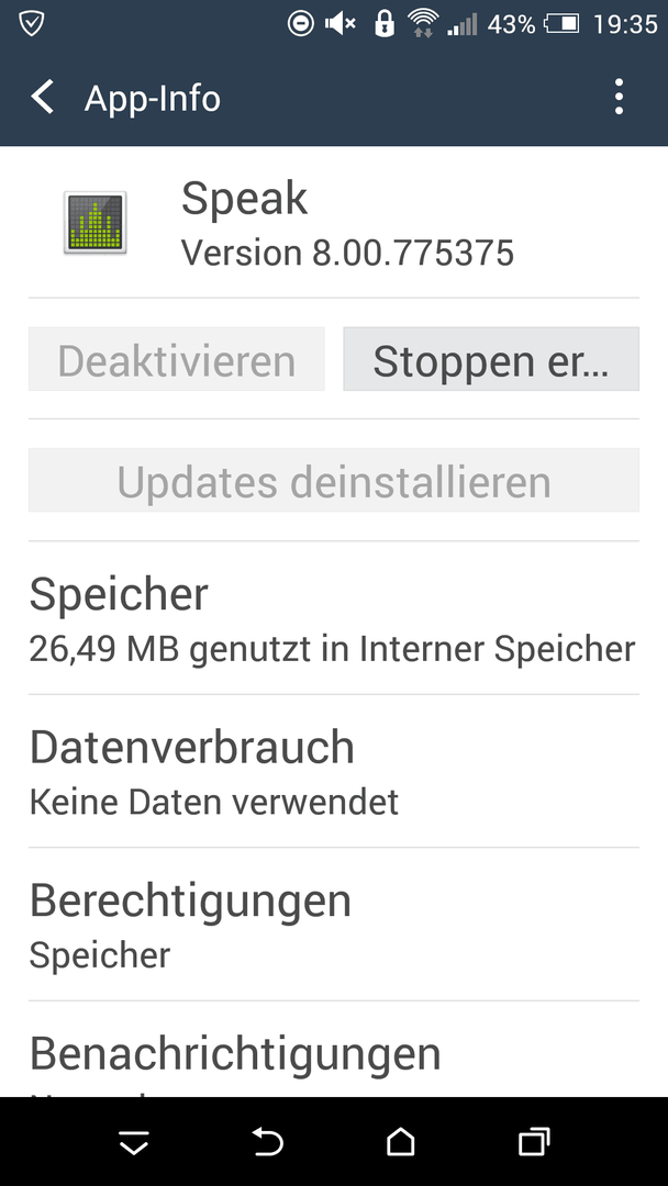

Bei mir sieht es, nach dem heutigen Update, so aus ..
Reaktionen: schinge
Interessant. Obwohl das neueste Update drauf ist, sieht es bei mir aus, wie auf dem Bild von Kayo1337.
Bei mir sah es, vor dem Update, auch so aus wie auf dem Bild von Kayo1337 .. vielleicht kommt es ja auch daher, dass ich das fehlerhafte Udate der App deinstalliert habe.
