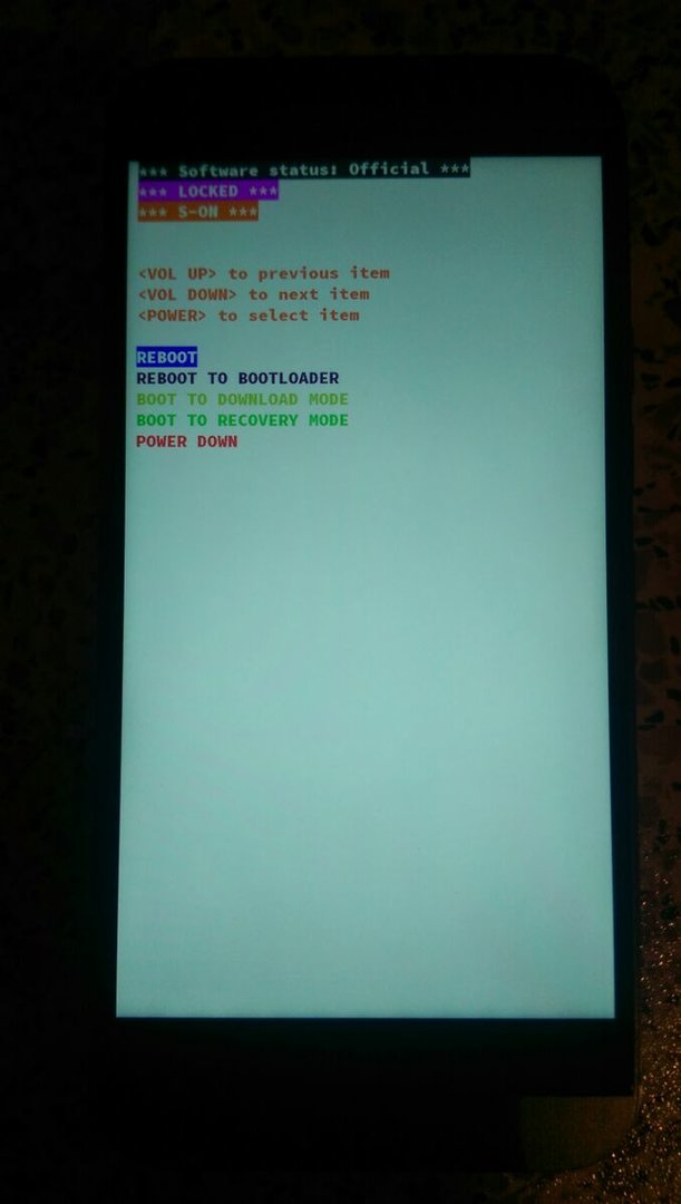

Je nachdem erscheint mal Software Status: Official oder Modified

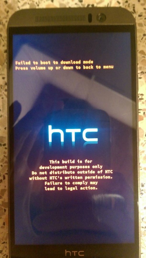

Reboot -> fängt an zu booten, HTC Logo ist zu sehen, ca. 30 Sekunden, dann wird der Bildschirm schwarz und das Handy startet neu
Boot to Recovery Mode -> HTC Logo ist kurz zu sehen, ca. 5 Sekunden, dann wird der Bildschirm schwarz und das Handy startet neu
Boot to download Mode -> funktioniert nicht, es kommt angehängte Fehlermeldung
Sollte es nicht auch noch einen Menüpunkt "factory reset" geben?
Was kann ich noch machen???

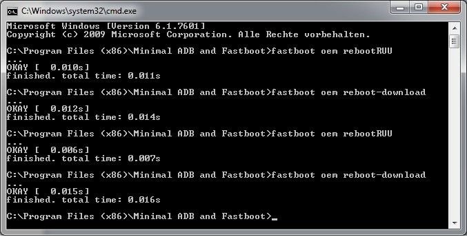

So, habe das jetzt versucht, leider ohne Erfolg.
Ich kenne mich da auch nicht wirklich aus, habe ich was vergessen, falsch gemacht?

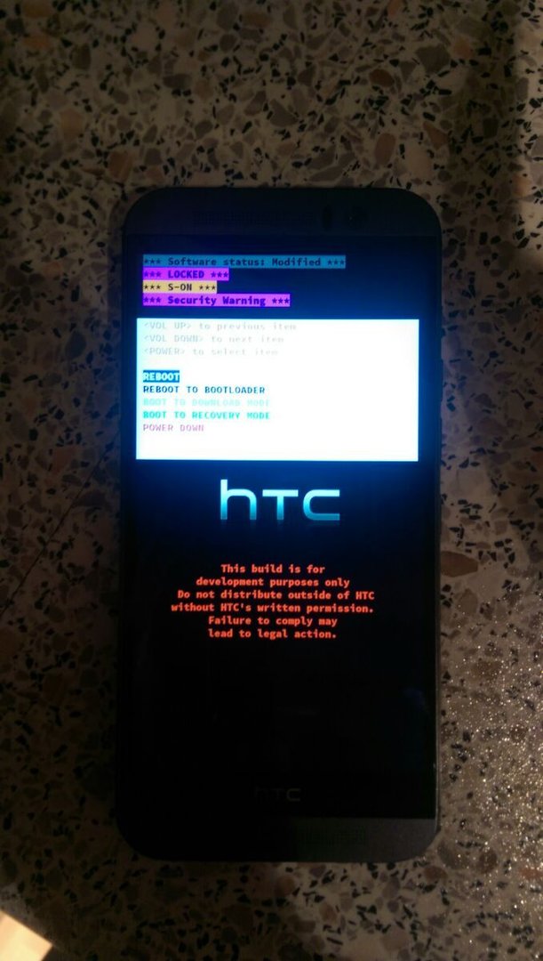

Nach dem Ausführen des ersten Befehls hat sich das M9 auch wieder neu gestartet, also bis in den Bootloader, beim 2ten Befehl auch.
Sieht genau so aus auf dem M9, wie auf meinem ersten Bild, nur dass jetzt hier noch Status Modified und Security Warning steht.
Hier das waren die Eingaben....

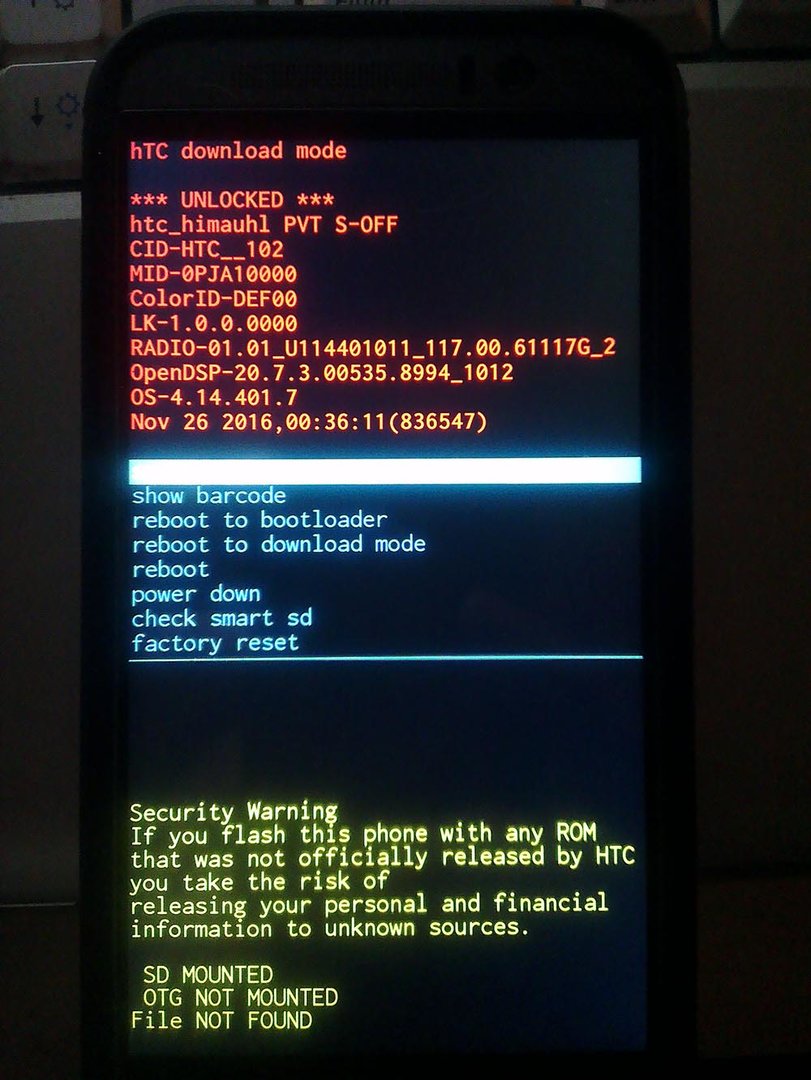

@Cobra81
Also kam nie der Download-Modus wie z.b. in dem folgenden Bild?
Nein, leider nicht, kam das Gleich wie direkt beim Starten :-(
Was kann ich jetzt noch machen???

Man kann es aber auch ALLE Daten vom Handy mittels fastboot rauslesen aber dazu muß der DownloadModus gehn und im DownloadModus selber würde man da schon erkennen können was für ein Rom du drauf hast oder ob branding oder nicht was ja bei dein Handy ja leider nicht der Fall ist
