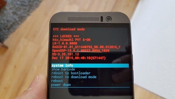

Ich habe ein großes Problem mit meinem HTC One M9. Ich wollte es neu starten und nun hängt es immer wieder auf. Android wird nicht geladen. Ich komme über die Tastenkombination in den Bootloader (weisser Hintergrund) und kann auch in den Downloadmodus gehen,alles kein Probelm.
Wenn ich normal boote (also das Handy anschalte kommt der HTC Schriftzug in grün auf weißem Hintergrund für ca. 1min und hängt dann auch in einer Schleife fest bis der Akku leer ist.
Wenn ich reboot to Bootloader anwähle dann wird das Handy schwarz und es erscheint der HTC Schriftzug in Silber auf schwarzem Hintergrund und das Handy vibriert. Das passiert in einer schleife bis das Akku leer ist.
Wenn ich in den Recovery Modus boote kommt ein rotes Dreieck und es passiert weiter nix mehr
Ich wollte die Firmware neu flashen aber es bricht immer ab. Habe diese Datei 0PJAIMG_HIMA_UHL_M60_SENSE70_MR_Vodafone_UK_3.35.161.12_Radio_01.01_U11440792_96.00.51201G_F_release_464298_signed.zip
In 0PJAIMG.zip umbenannt, auf eine leere SDHC Karte im Format Fat32 kopiert und in den Download Modus gebootet. Nach 10sec schmiert das Handy ab und ich lande im Modus mit dem Grauen HTC Schriftzug.
Bin etwas verzweifelt was ich jetzt nich machen kann? Das Handy ist weder gerootet noch mit einer anderen Custom Firmware beschrieben worden.

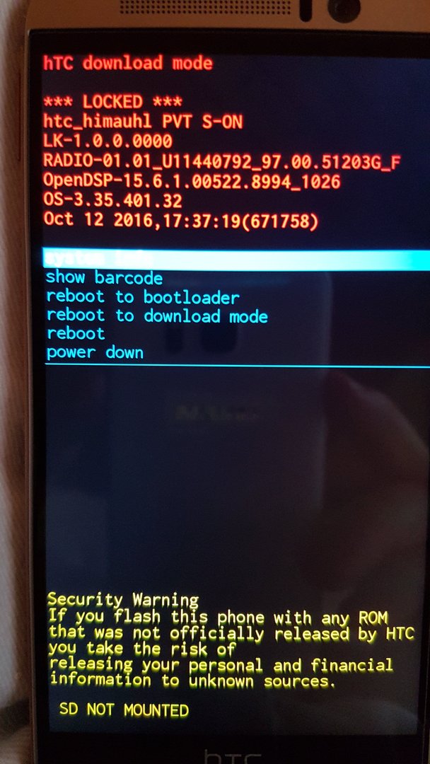

Wenn ich ohne Karte in den download Modus boote dann kommt nur das Bild was ich hochgelegen habe

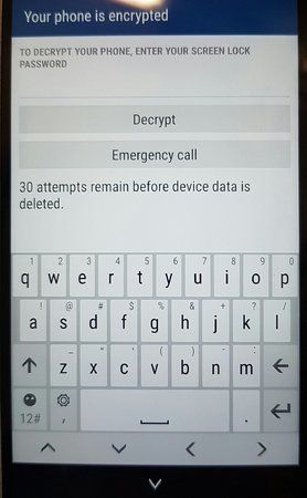

So,jetzt hab ich es mal 10 min ruhen lassen und immer wieder neu booten lassen und jetzt habe ich das nächste Problem. Nun möchte es ein passwort zum entsperren des Screen Lockerung haben. Aber mein Handy war nie gesperrt oder ähnliches

Hallo danke für das Schreiben. In den Downloadmodus komm ich noch. Ich hab versuch das Android 7 zu installieren was aber bei 25% abgebochen ist und danach in eine permanente startschleife gesprungen. Ich bräuchte eine Datei auf die sd Karte die ich starten könnte...

dann wirds wol leider nichts mit TWRP da dein Handy Locked ist.
aber da ja Android7 bei der Installation abgebrochen hat, könntest du es versuchen dein Handy mittesl einer Ruu.zip zum laufen zu bekommen.
