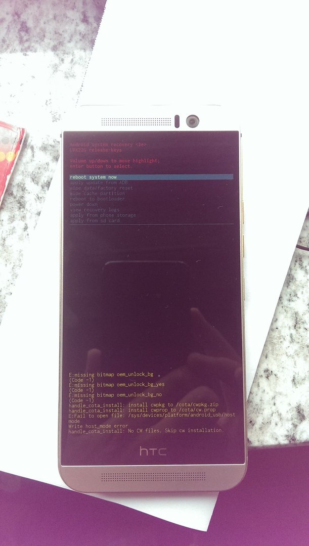

Hallo ,
mein neues HTC One M9 will nach einem Update nicht mehr richtig hochfahren und kommt seit dem nicht mehr weiter als bis zum recovery mode.
Wipe Data/ factory reset habe ich bereits versuchst doch es bringt nichts.
Wipe cache partition leider auch nicht.
Ich weiß leider nicht auf welcher Version das Handy war da ich es heute erst in betrieb genommen habe und es direkt Updates machen wollte.
scheint als wäre das bereits "unlocked", vlt auch deswegen das OTA-Update schiefgegangen, also:
1. du hast es selbst bereits vorher modifiziert (schlecht Idee dann ein OTA-Update einzuspielen)
2. es war bereits beim Kauf so: dann zurück zum Verkäufer
3. Selbstreparatur: [Anleitung] zurück Werkszustand auf + "Bootloader: Locked" | S-Off
Reaktionen: Zonko1234
