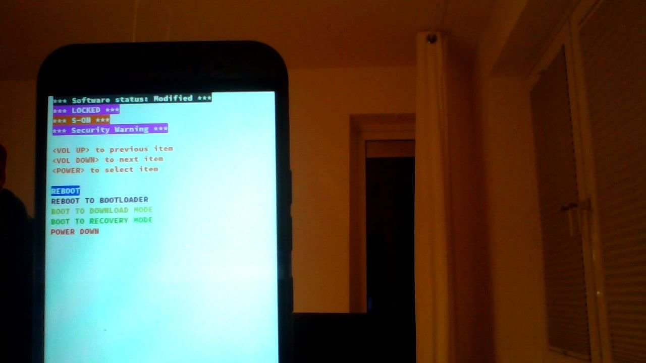

habe mich eben angemeldet um euch um Hilfe zu bitten. Mein HTC M9 hängt seit gestern im Bootloader-Modus fest. (siehe Foto)
Keine der vier Optionen
- Reboot
- Reboot to bootloader
- Boot to download mode
- Boot to recovery mode
bringt mich weiter. Alle führen wieder in eben dieses Menü zurück. Was kann ich nun tun? Welche weiteren Infos braucht ihr?

"Reboot to download mode" zeigt genau das gleiche Menü? Oder sieht es nur ähnlich aus? Kommt eine Fehlermeldung wenn Du den Menüpunkt auswählst?
Hallo!
Reboot to download mode hat bis gestern noch das gleich Menü gezeigt. Mittlerweile kommt nur noch "Falied to boot to download mode".
Ich habe auf Anraten des HTC Supports schon probiert, alles auf die Werkseinstellungen zurückzusetzen. Die Option "wipe data and factory reset" funktioniert aber auch nicht und produziert nur weitere Fehlermeldungen. Auf dem Gerät ist noch Garantie, was soll ich tun?
Da dein Software Status modifiziert ist, dürfte es mit der Garantie schwer werden und modifiziert bedeutet, es wurde schon daran etwa geändert, wie z.B Bootloader entsperrt usw. Hast du das Gerät so bekommen ?
Das ist ein Problem, das hier bei den One-Geräten schon öfter aufgetaucht ist. Da ändert sich der Software-Status bei ungerooteten plötzlich auf "Modified". Wenn man noch in den Download-Modus kommt, lässt sich das Ganze z.B. mit einer RUU reparieren, aber wenn das auch nicht mehr klappt, kann eigentlich nur noch der Service helfen.
