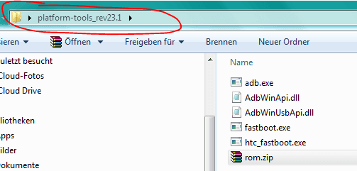

[doublepost=1521581746,1521577976][/doublepost]@kain23
Ordner auf Desktop sieht jetzt so aus. Mit CMD meinst Du hier ?
Wenn ich dort den Befehl htc_fastboot oem rebootRUU eingebe, öffnet sich ein CMD Fenster mit

@km18691
es scheint als hättest du kein Treiber von dein Handy auf dein PC, oder wenn doch dann ist vielleicht bei dir noch HTC Sync installiert, wenn das der Fall sein sollte dann HTC Sync deinstallieren denn es darf nur der Treiber vom Handy installiert sein.
also nur Treiber installieren und dann Neustart machen und es nochmal versuchen dann sollte es klappen
