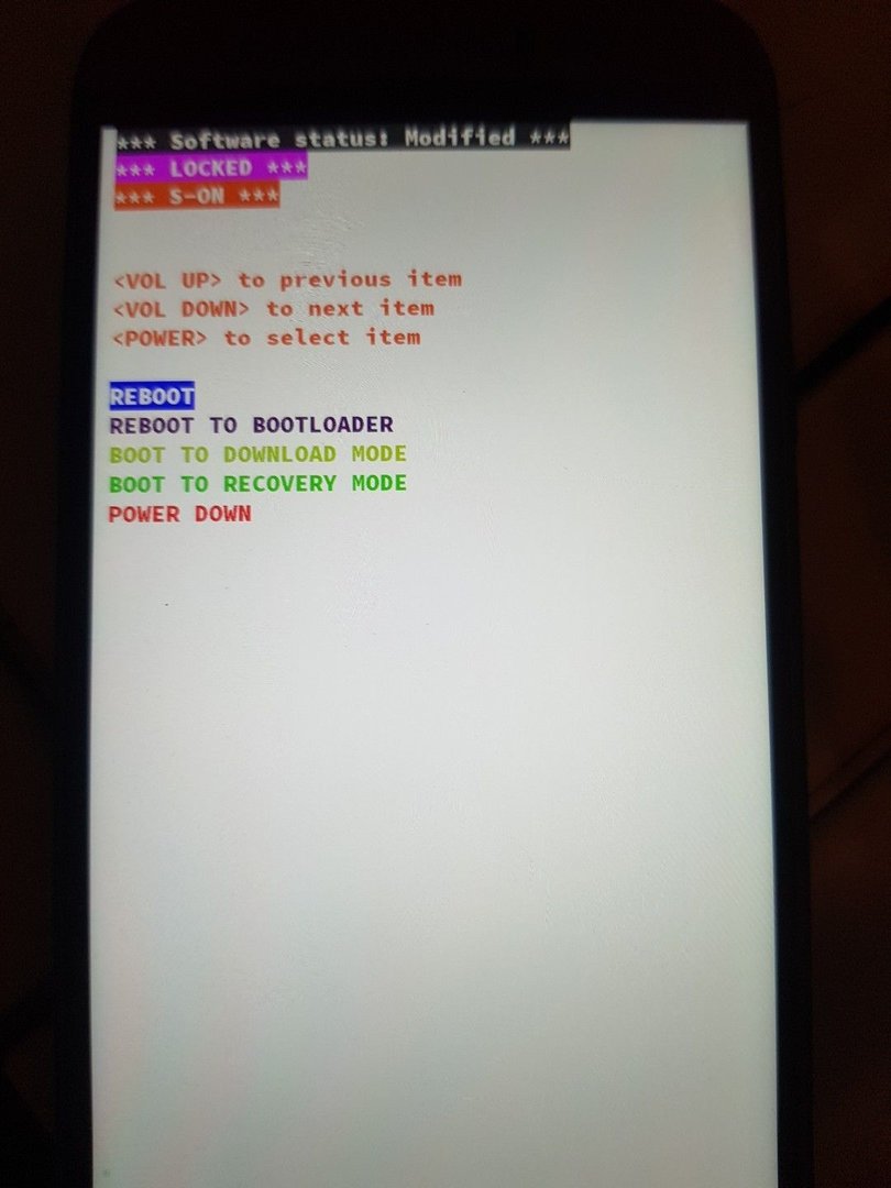

HTC One M9 kommt nicht in die Einstellungen com.android.settings wurde beendet, somit Wlan auch nicht einstellbar.

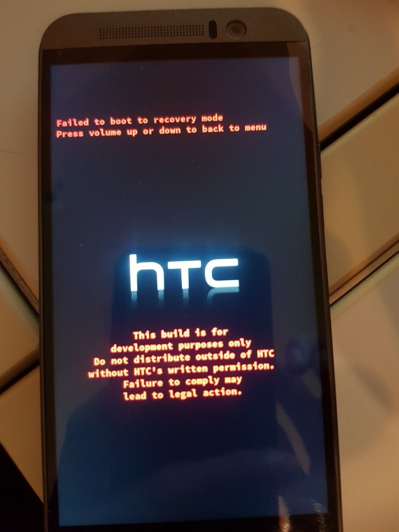

Kommt auch nicht ins Recovery Mode.
Kommst du jetzt nicht mehr ins System rein?
Boote in den Bootloader und mache es kurz und schmerzlos: Einen Factory Reset.
Denke aber daran, das alle deine Daten gelöscht werden.
Reaktionen: kain23
Smartphone funktioniert bis auf die Einstellungen. Somit auch kein Wlan.
Ziel ist ja ein Factory Reset, aber das geht ja dann nur noch im Recovery Mode. Doch da komme ich nicht rein.

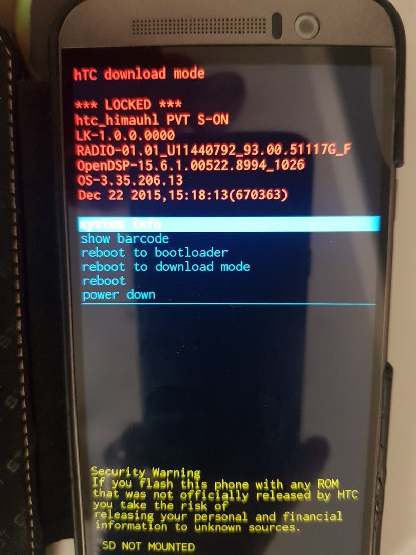

Würde Notfalls ne neue Firmware flashen, aber da weiss ich nicht welche. 20181010_202807-1080x1440.jpg 20181010_202752-1080x1440.jpg
@Failong
kommst du wieder in den Downloadmode ? wenn ja dann lade dir diese RUU.zip runter
StackPath
und folge der Anleitung
Achtung: Akku sollte mind 70% haben und alle persönlichen Daten gehen verloren!
  • Heruntergeladene RUU.zip Datei in "0PJAIMG.zip" umbenennen
  • 0PJAIMG.zip direkt auf die externe SD-Karte kopieren (keine Ordner erstellen, oder in einen Ordner kopieren)
  • SD Karte muss FAT32 formatiert sein (SDHC, 32GB)
  • In den Download-Modus booten ( wenn Handy aus ist, die Volume minus und die PowerTaste für 7-10Sekunden gleichzeitig gedrückt halten ) und den Anweisungen folgen
  • Nach dem erfolgreichen flashen, Handy neu starten
  • 0PJAIMG.zip von der externen SD-Karte löschen, ansonsten startet die Installation bei jedem Aufruf des Download-Modus

Download ging die ganze Zeit, nur der Recovery Mode nicht.
