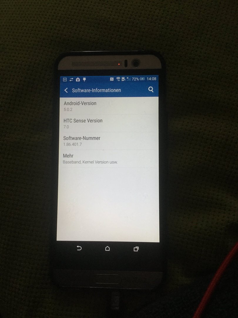

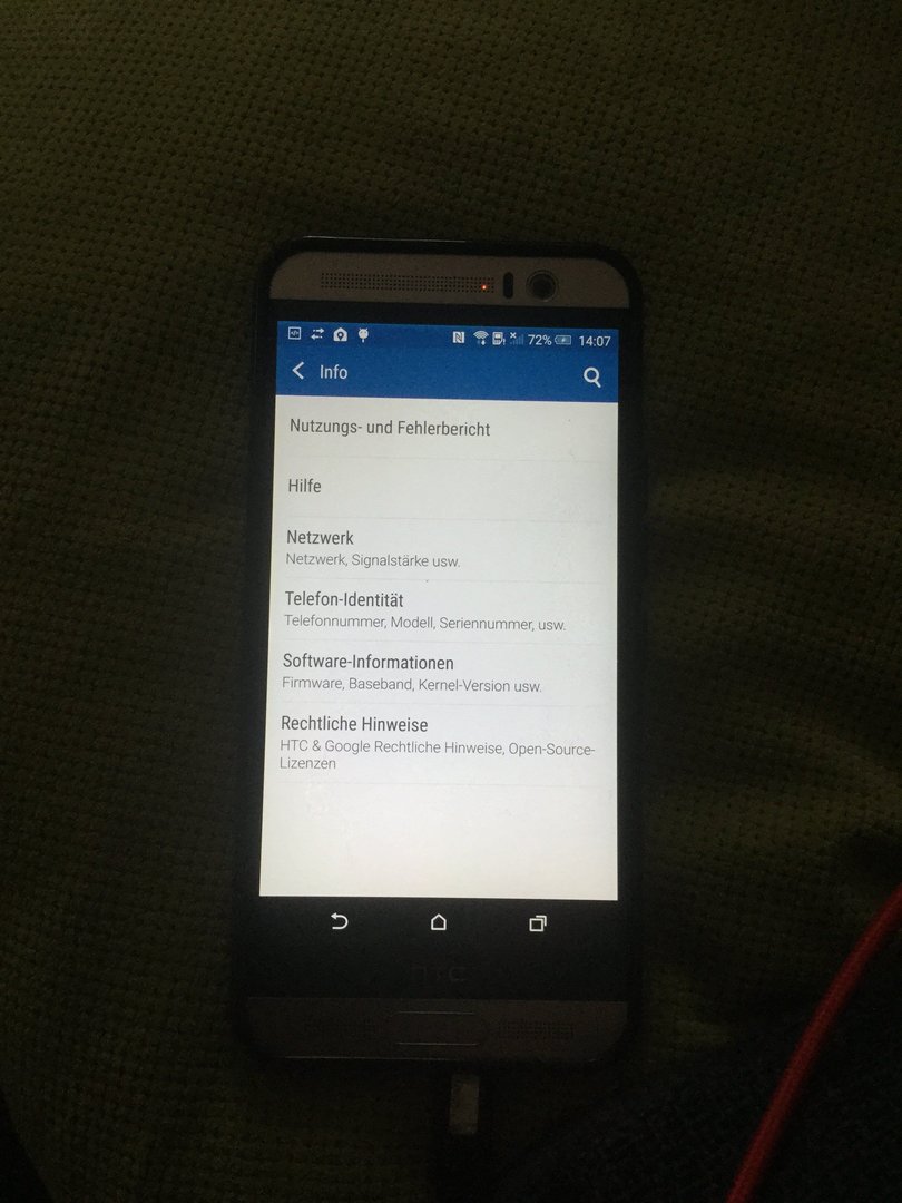

Hallo!
Mein Papa hat mir sein altes M9+ gegeben. Es ist die Androidversion 5.0.2 und die HTC Version 7.0.
In den Einstellungen-Info kann ich auch nirgends ein Update anstoßen... kann mir da jemand weiterhelfen?
Vielen Dank schon im Voraus und noch einen schönen Sonntag!

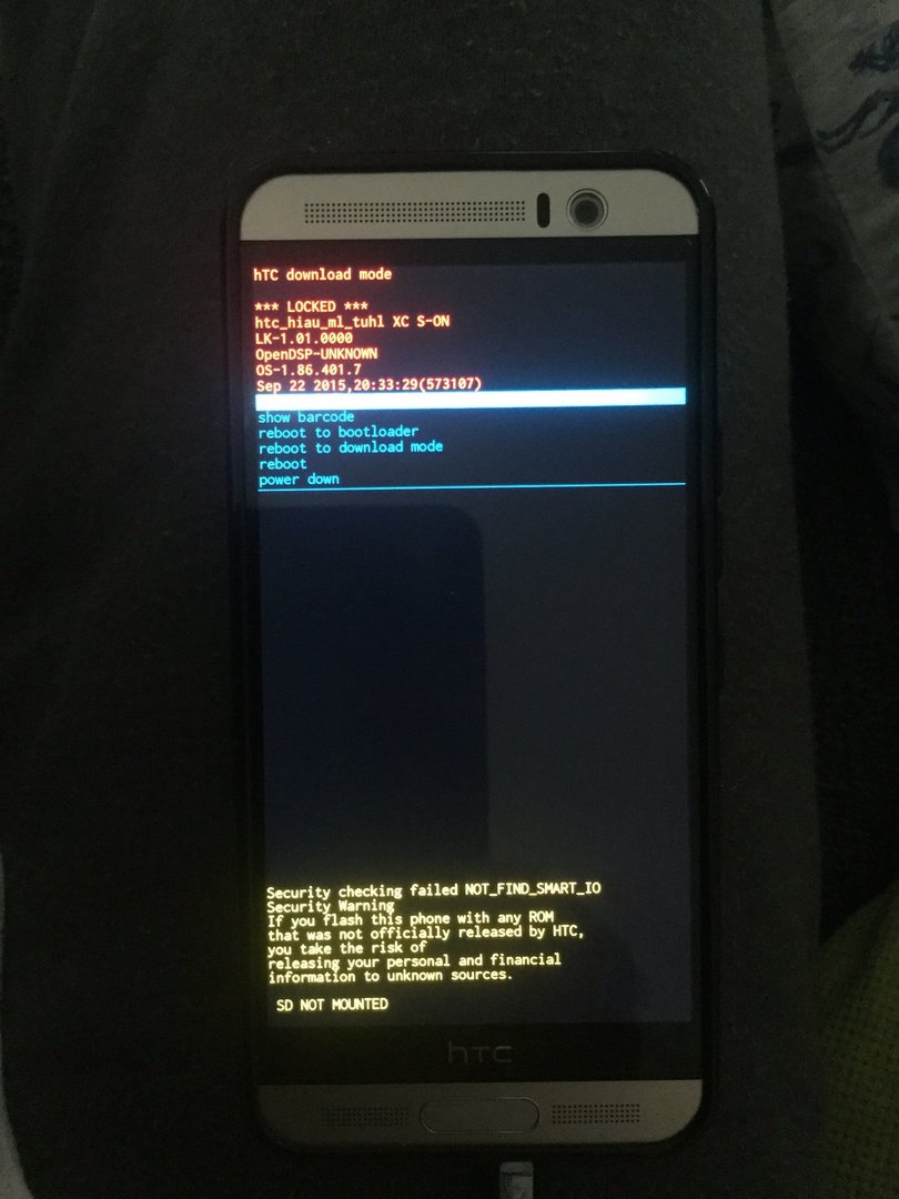

Um zu schaun ob es gerootet wurde schalte das Handy aus und wenn es aus ist dann drück mal die Volume minus und die Powertaste so für 7 Sekunden gleichzeitig und mach mal von dem Downloadmode ein Screen.
Reaktionen: 508363
Eigentlich hat mein Paps da nix gemacht. Es war damals auch neu gekauft.
So sieht’s in dem Menü aus
@Tobi-as
also gerootet wurde es nicht und es ist kein HTC one m9 , sondern es ist ein HTC one m9+

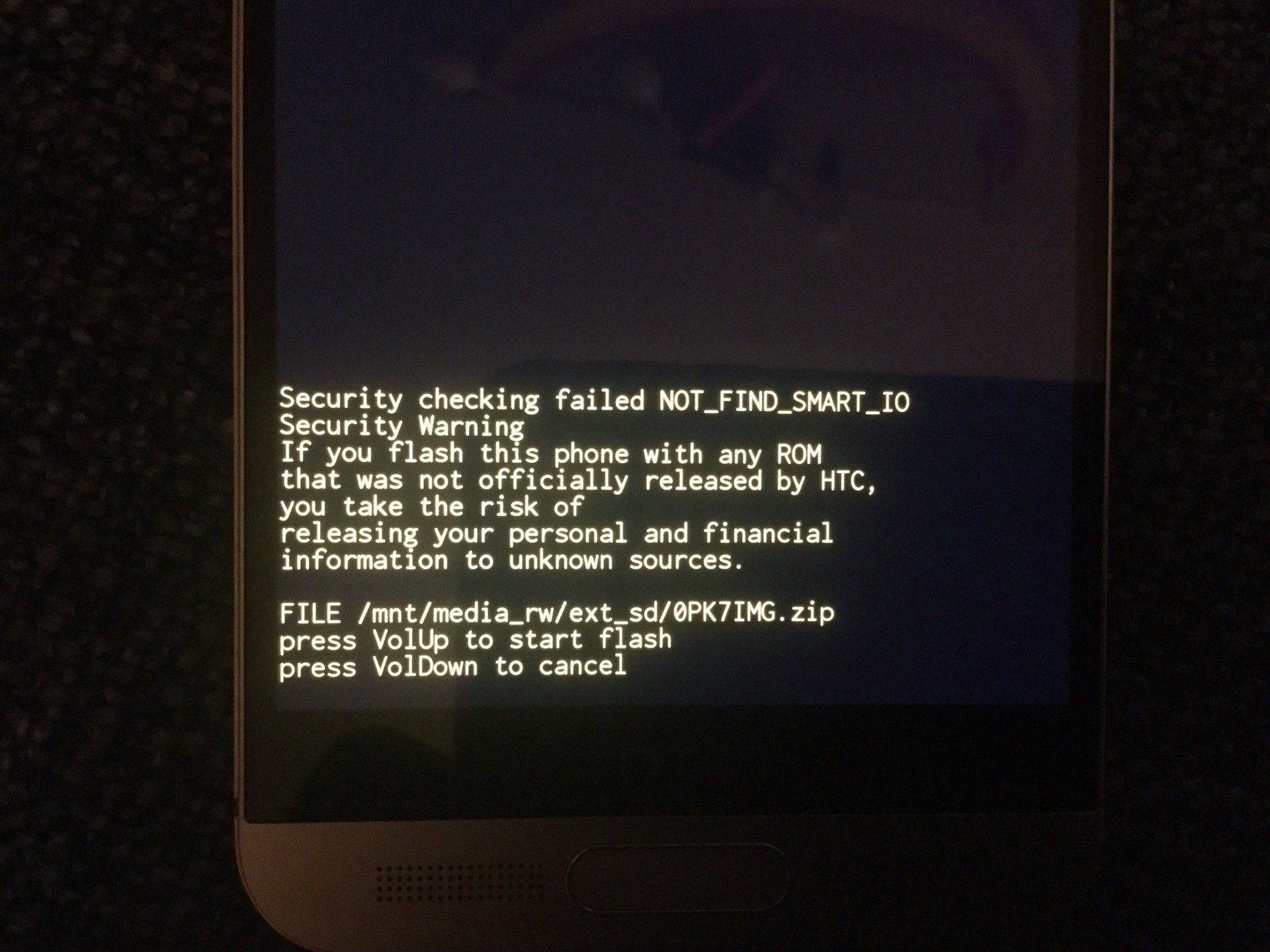

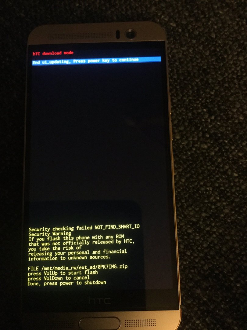

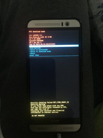

irgendwie will es nicht funktionieren....er hat die Datei erkannt, fängt an zu installieren und kurz darauf sagt er Power Button drücken. Dann geht es aus und nichts passiert mehr
Wenn ich das Handy dann wieder normal einschalte, startet es ganz normal im alten System..,,
@Tobi-as
nur mal als Beispiel das Video, läuft es bei dir nicht so ab ?
Ne, ich hab mal ein Video gedreht....aber kann es daran liegen das ich nur ne 16gb sdcard habe? Die Töne sind nicht von meinem Handy, sondern dein Video
Ohhh...die Qualität des Uploads ist ja miserabel!
