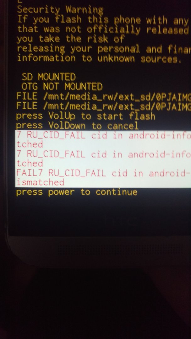

Klappt leider nicht beim Versuch zu flashen bleibt es bei der Meldung "7_RU_CID_Fail" hängen

welche Ruu hast du denn versucht zu flashen ?
Hallo, danke für deine Hilfe aber leider übersteigt das im Moment meine Kompetenz. Offensichtlich hat der Vorbesitzer schon eine andere ROM geflasht und jetzt bekomme ich das Gerät nicht in den Fastboot.

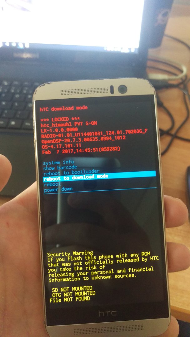

wenn ich dich richtig verstehe kommst du also schon garnichtmehr in den Downloadmodus?
genau. es kommt zwar zur Auswahl in download Modus starten Aber ab dann geht es nicht weiter. Gerät startet neu und landet wieder im Auswahlmenü
@chefe321
aslo das Bild sagt aber klar aus das bei dir der Downloadmodus geht und du in den Downloadmodus kommst bzw schon drin bist, .... von daher ist noch welche Hoffnung, denn würdest du schon garnichtmehr in den Downloadmodus kommen dann hat der Speicher vom Handy ein weg und könntest es nur noch als Briefbeschwerer nehmen oder solange noch Garantie ist es zu HTC einschicken.
allerdings gibt es für dein Handy noch keine RUU.zip da es Nougat -VODA ist und downgraden kannst du auch nicht da dein Handy kein S-off hat
Ich werd mal schaun das ich vielleicht doch irgendwo eine passende Ruu.zip für dich finde.
Bis dahin lass mal dein Handy immer schon am Ladegerät das der Akku nich abhaut und falls es nämlich mit ner RUU.zip klappt sollte der Akku dazu nämlich so min 70% haben
