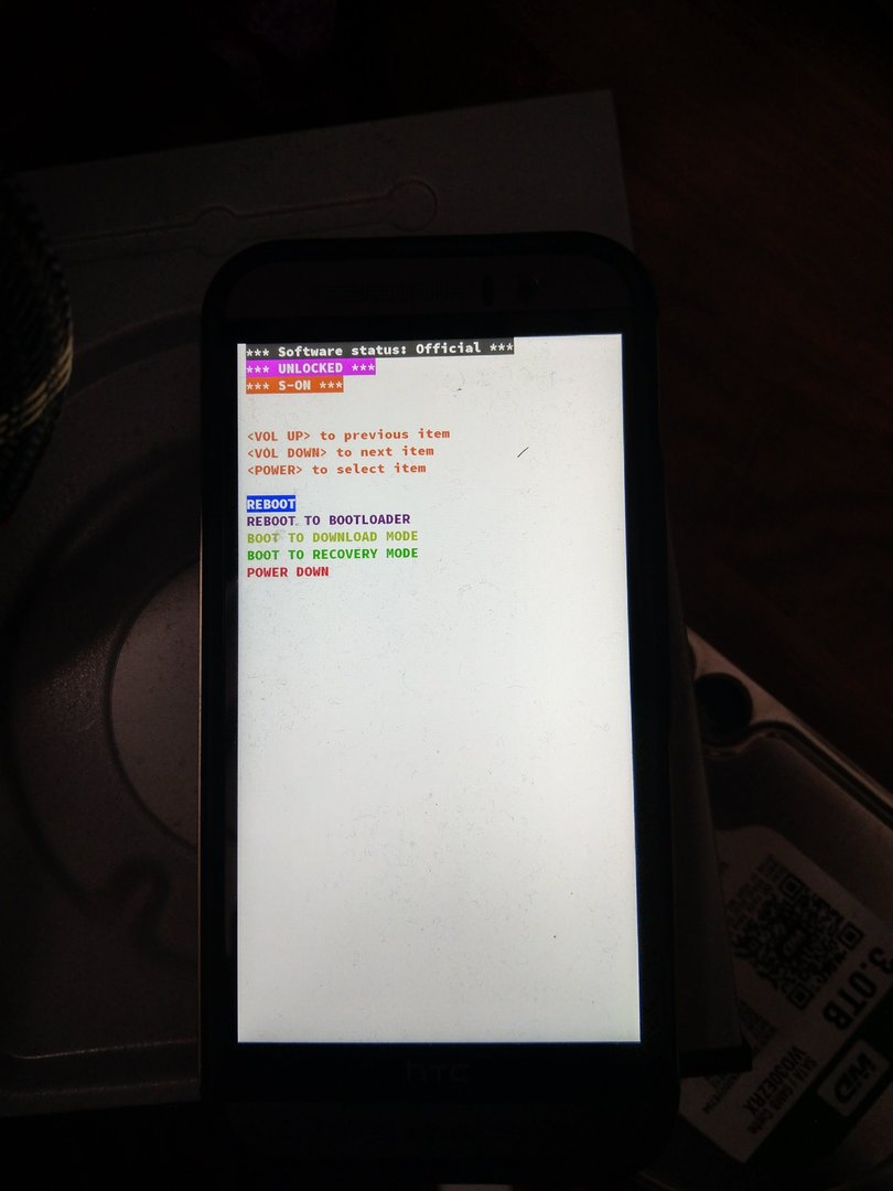

Hi, hab das Gerät von einem Kollegen bekommen, um mal zu schauen ob noch was geht.
Leider komme ich nur noch in den Bootloader.
Download oder Recovery mode machen gleich Bootloop...
@RawZombie
wenn der Downloadmodus nichtmehr geht dann wars das leider, da hat der Speicher vom Handy ein weg. Wenn Garantie noch drauf ist dann einschicken.

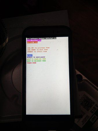

imag0172.jpg.html
imag0173.jpg.html

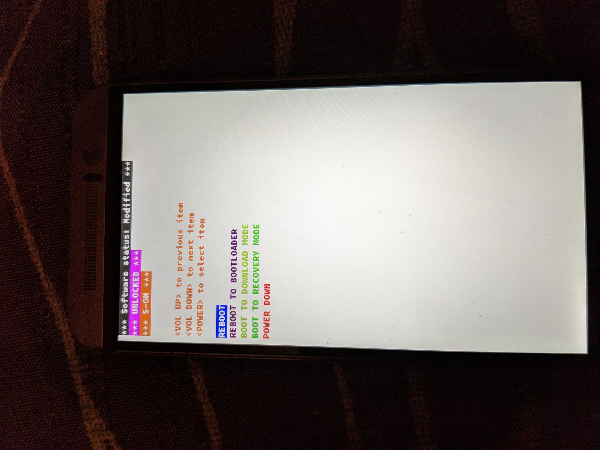

Hab leider ähnliche Probleme wie Raw Zombie,habe einen Bootloop im Recovery Modus.Finde leider nicht die passende Recovery.Kann mir vielleicht wer helfen

was genau hast du denn eigendlich vor, willst du eine RUU flashen oder was willst du machen ?
Mein gerät frezzt sofort nach dem einschalten.Hard Reset funktoniert leider nicht.Würde es gerne wieder zurücksetzten.Beim letzten System Update ist es auch immer stehen gelieben bei 26%
[doublepost=1513865003,1513864917][/doublepost]@kain23
@c9hris

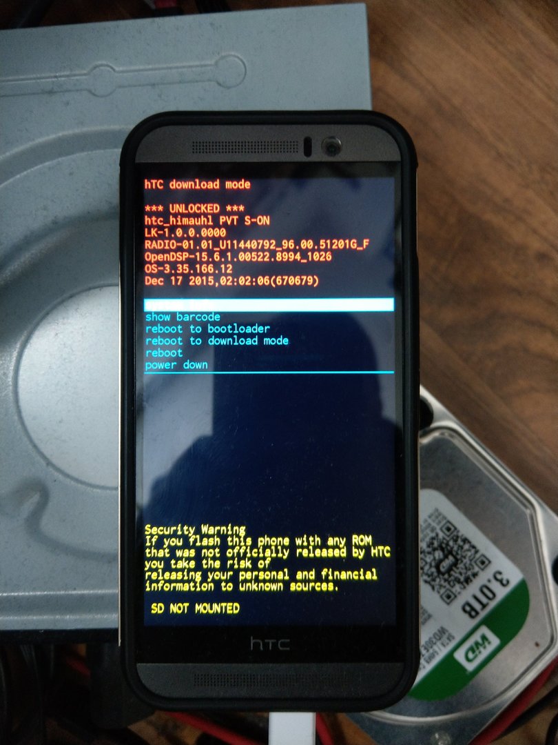

ok, .... wie ich auch sehe hast du den Bootloader entsperrt , hast du da mal TWRP Recovery drauf geflasht oder hast du noch die originale Recovery auf dein Handy?
[doublepost=1513865229,1513865115][/doublepost]@c9hris
beim SytemUpdate sollte der Bootloader aber geschlossen sein wenn man kein S-off hat so wie du
@kain23 TWRP wollte ich machen,habe ich dann nie gemacht
@c9hris
also hast du noch die original Recovery drauf und brauchst keine neue, .... dann schließ erstmal wieder den Bootloader
Handy dazu in den Downloadmodus bringen und am PC anschließen und im fastboot folgenden Befehl eingeben :
fastboot oem lock
ich such inzwischen eine RUU.zip die du brauchst die du dann flashen tust

[doublepost=1513866179][/doublepost]Würde ganz gerne eine Branding Freie Firmware drauf spielen
@c9hris
also das mit brandingfrei das wird nichts bzw nicht so einfach denn dazu muß dein Handy S-off sein.
Du mußt also erstmal dein Handy wieder voll zum laufen bringen, dann die SunShine.apk installieren und dein Handy mittels SunShine S-off setzen was aber nicht kostenlos ist (die SunShine.apk kostest so um die 25 Eus)
Wenn dein Handy dann S-off hat kannst du die CID in SuperCID umändern , mit der SuperCID kannst dann jedes X-belibige Stock ROM draufflashen also auch ein brandingfreies ROM
[doublepost=1513867464,1513866613][/doublepost]@c9hris
als erstes brauchst du erstmal diese RUU.zip ( du mußt aber dort auf der Seite angemeldet sein und ist soweit ich weiß auch nicht kostenlos sich dort was runter zu laden , leider gibts noch nichts anderes wo man eine RUU.zip kostenlos runterladen kann die für dein Handy gedacht ist.
0PJAIMG_HIMA_UHL_M60_SENSE70_MR_Vodafone_CH-DE_3.35.166.12_Radio_01.01_U11440792_96.00.51201G_F_release_464303_signed.zip
und hier eine Anleitung wie du die RUU.zip flashen tust
Achtung: Akku sollte mind 70% haben und es gehen dabei Alle persönlichen Daten verloren!
  • Heruntergeladene RUU.zip Datei in "0PJAIMG.zip" umbenennen
  • 0PJAIMG.zip direkt auf die externe SD-Karte kopieren (keine Ordner erstellen, oder in einen Ordner kopieren)
  • SD Karte muss FAT32 formatiert sein (SDHC, 32GB)
  • In den Download-Modus booten und den Anweisungen folgen
  • Nach dem erfolgreichen flashen, Handy neu starten
  • 0PJAIMG.zip von der externen SD-Karte löschen, ansonsten startet die Installation bei jedem Aufruf des Download-Modus
