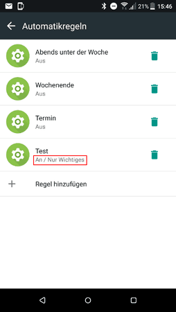

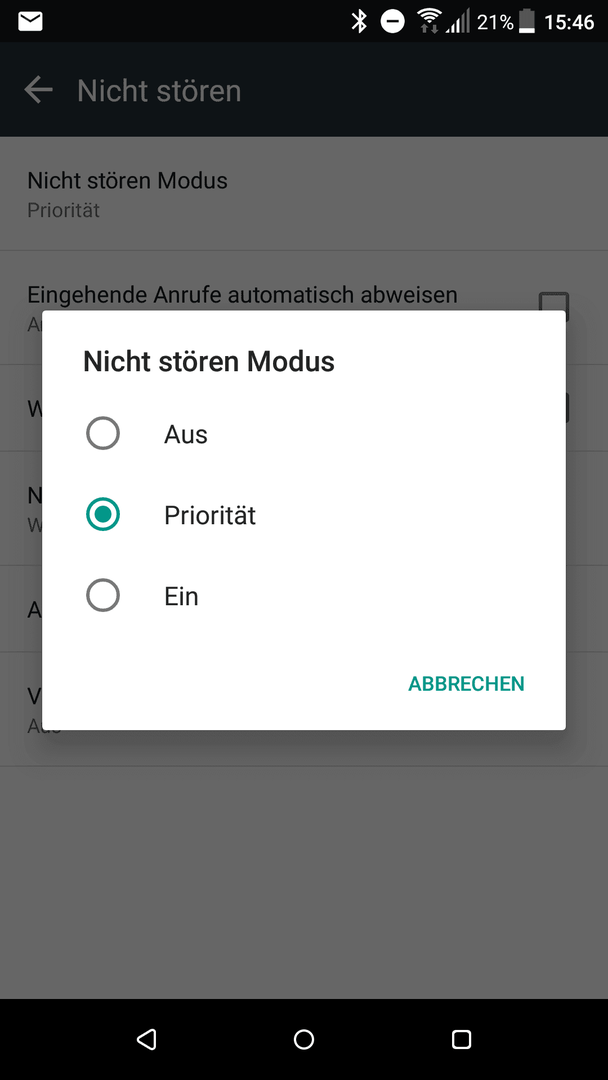

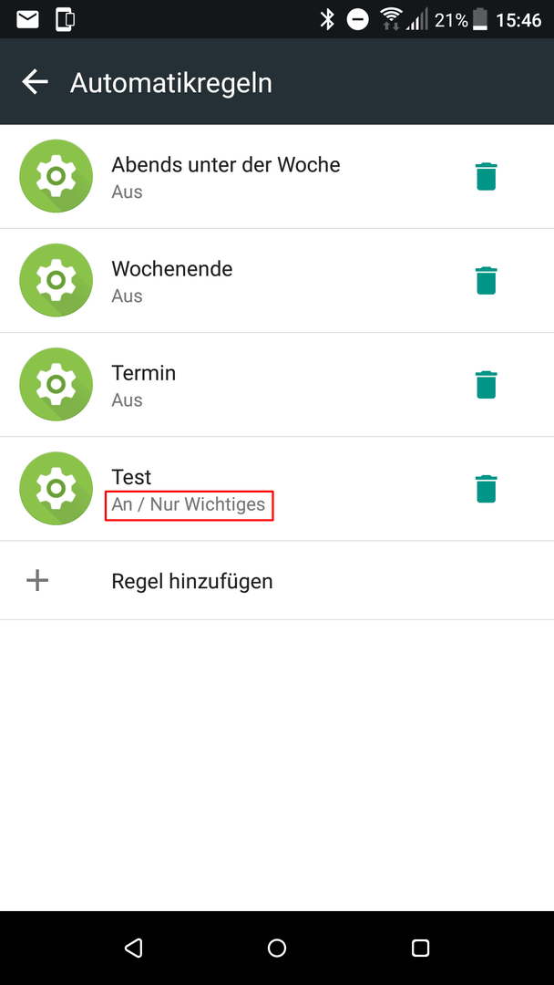

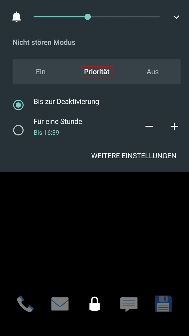

Hast Du auch "Priorität" bzw. "Nur Wichtiges" ausgewählt (s. Anhänge)? Bei funktioniert das problemlos. Vielleicht ist deine App auch nicht kompatibel mit Nougat und kommt daher der eingebauten Systemfunktion in die Quere?
