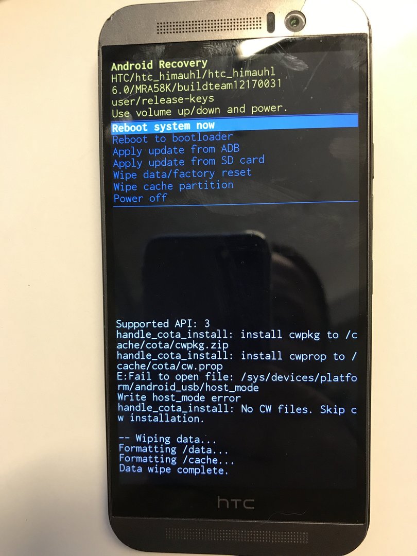

Fortschritt, ich bin im Android Recovery Menü angelangt! Jedoch bewirkt Wipe Data/Factory Reset nichts:
Da ist mehr kaputt, wenn der Download.Mode nicht mehr startet - da hilft wirklich nur der Service (wahrscheinlich ist ein neues Mainboard fällig).
Wie siehts aus? Wie bist du in den Recovery Mode gekommen?
