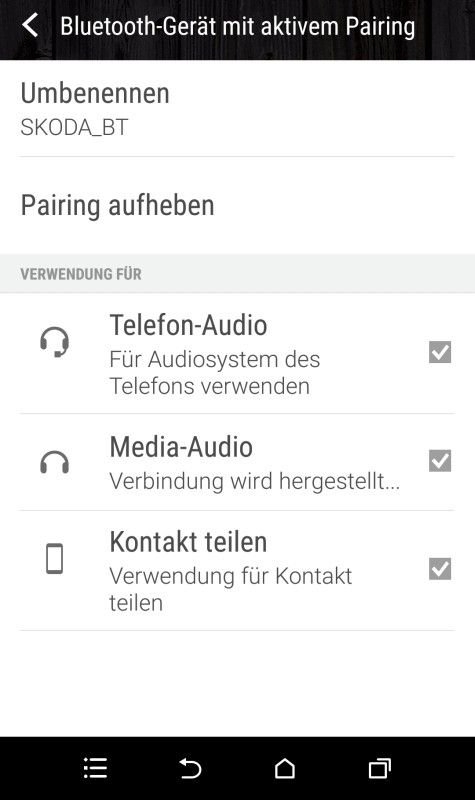

Aber hast du schon mal nachgeschaut - während du verbunden bist - unter Einstellungen (das Zahnrad) Bluetooth - dann auf das gekoppelte Gerät (also dein Auto) dann wieder dort auf das Zahnrad. Und dann unter "Verwendung für" ob hier das Sim Access Profile mit angehakt ist - wenn ja mach den Haken dort raus und lass die Haken bei "Telefon-Audio" und "Media-Audio" drin. Ist jetzt nur ne Vermutung, dass es es hier mit eingestellt werden kann. Habe selbst keine rSAP taugliche Freispreche im Auto. Was manchmal echt gut wäre, da hiermit dann auch das Antennensystem am Fahrzeug und nicht die Handyantenne innerhalb diese Faradayschen Käfigs genutzt werden müsste.

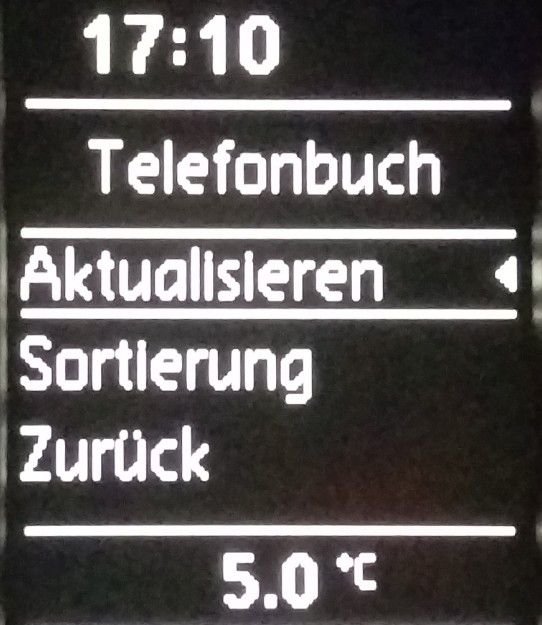

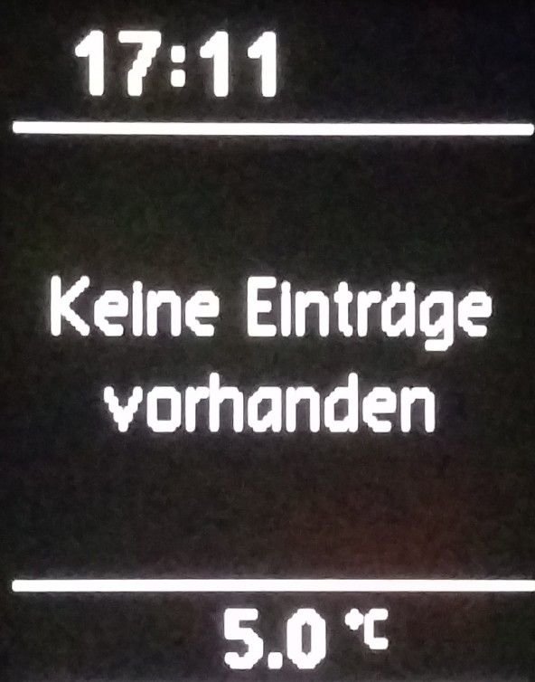

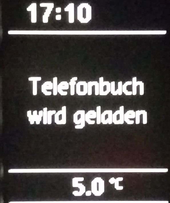

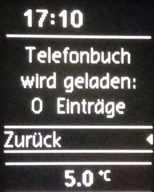

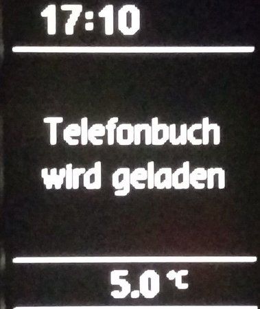

Da mein Smartphone generell mit dem Fahrzeug verbunden ist, gibt es über den Menüpunkt BT -> Telefonbuch

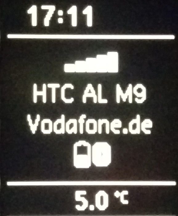

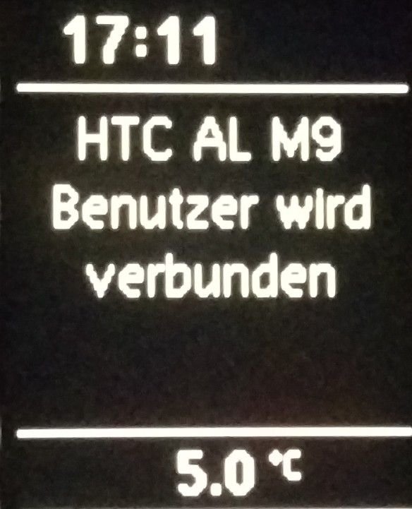

noch die Möglichkeit es immer wieder neu einzulesen bzw. zu aktualisieren, da kommen dann die folgenden Meldungen:
Meins verbindet auch immer, sobald das Radio an ist. Aber wenn der FSE-Zugriff einmal im M9 abgelehnt wurde, merkt sich das M9 das anscheinend und lehnt den Zugriff automatisch ab.

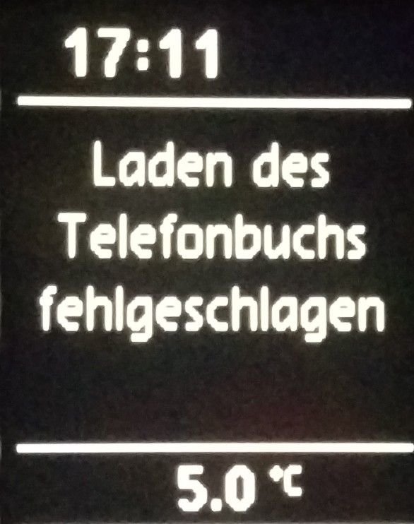

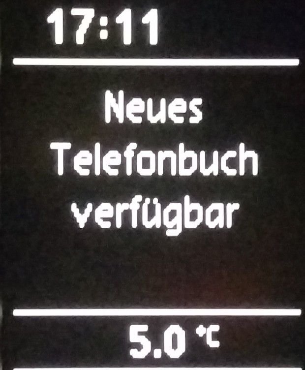

...so nun habe ich das Profil noch mal gelöscht und wieder neu eingelesen, aber das Ergebnis bleibt ernüchternd.
"keine Telefonbuch" bzw. keine Einträge :(
[doublepost=1483993891,1483988010][/doublepost]
...in den Einstellungen im M9 ist auch alles frei gegeben - siehe Anhang No. 4...

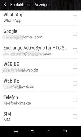

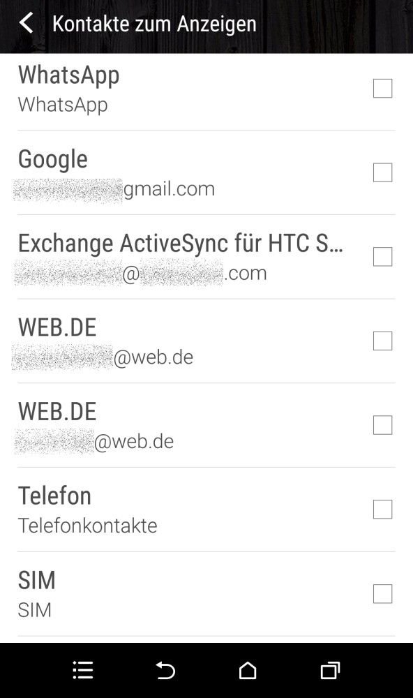

- Telefonbuch habe ich jetzt komplett vom Telefon gelöscht (natürlich vorher im Outlook gesichert)
- beim Verbinden heute Morgen kam dann wieder die Meldung "Laden des Telefonbuchs fehlgeschlagen"
- nun habe ich das Profil vom M9 im Skoda auch wieder gelöscht
- danach habe ich manuell einfach ein paar "Pseudo" Kontakte im M9 angelegt aber unter verschiedene Konten (Exchange, Telefon, SIM und Google)
Gleich werde ich mal testen ob evtl. ein Kontakt eingelesen wird
[doublepost=1484051439,1484047319][/doublepost]Taaahhh-Daaaah!
folgenden Kontakte/Konten werden ausgelesen:
- Exchange
- SIM
da aber das Austauschprogramm "HTC-Sync-Manager" alle Outlook Kontakte auf das Konto: "Telefon" kopiert,
kann dieses Konto dann nicht von VW-System erkannt/ausgelesen werden.
Jetzt ist die Frage wie ich das Konto "Telefon" als Exchange Konto einrichten kann?
