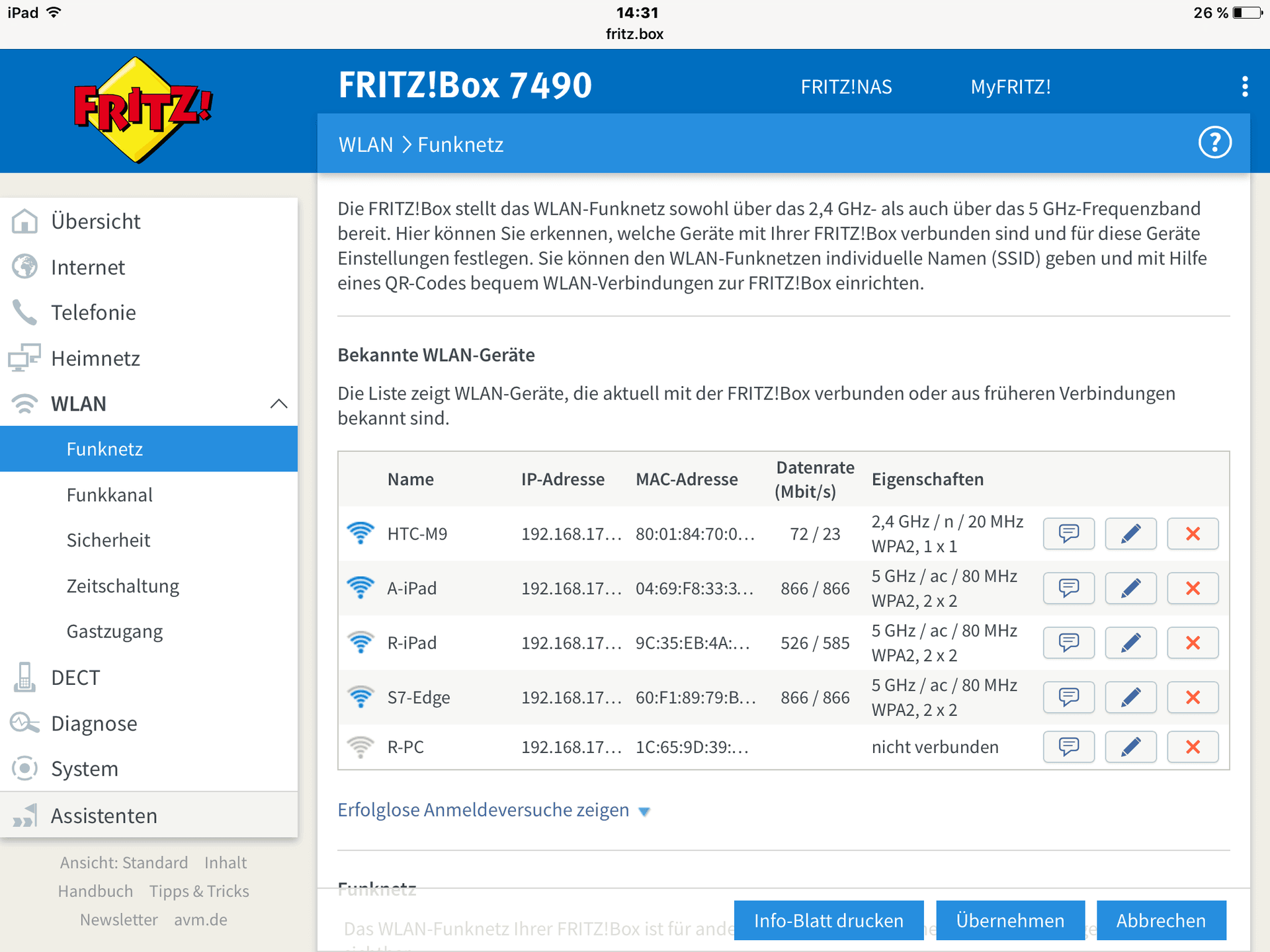

Mir ist aufgefallen, dass sich das M9 meiner Frau nicht mit dem 5 GHz WLAN-Netz, der FritzBox 7490, verbindet - loggt sich nur im langsamen 2,4 GHz Netz ein.
Bei allen anderen Geräten ( 2 iPads, S7 Edge und PC ) tritt dieses Problem nicht auf, benötigt das M9 dafür besondere Einstellungen ?

Hast Du für beide Netze die selbe SSID vergeben? Dann könnte es evtl. auch an der neuen Band-Steering-Funktion (autom. Zuweisung des Netzes) der Fritzbox liegen. Das kann aber nur der Fall sein, wenn Du die neueste FB-Firmware drauf hast. Ich selbst nutze immer unterschiedliche SSIDs für 2,4 und 5 GHz und habe daher diese Problem nicht bzw. mein M9 ist immer im 5 GHz-Netz drin. ;)

Danke für den Ratschlag @schinge - Neues Fritz!OS 6.83 wurde auf der 7490 aufgespielt - hab jetzt dem 5 GHz Netz eine eigene SSID gegeben, mich dort mit dem M9 eingeloggt und läuft - was mir auffällt, beim S7 Edge habe ich folgende Einträge:
5 GHz / ac / 80 MHz
WPA2, 2 x 2
Beim HTC One M9:
5 GHz / ac / 80 MHz
WPA2, 1 x 1
Was hat das mit dem 2 x 2 beim S7 E und dem 1 x 1 beim M9 auf sich - hat es keine Nachteile, 2,5 GHz u. 5 GHz fest zuzuweisen?
Das M9 unterstützt kein MIMO und kann deswegen nur 1x1. Ich habe bisher keinerlei Nachteile mit einer Festzuweisung des WLAN-Frequenzbands. Wenn Du allerdings in einigen Bereichen deiner Wohnung/deines Hauses nur das 2,4 Ghz-Netz (der Empfang ist hiermit augrund der Dämpfung höherer Frequenzen meist etwas besser) empfängst, hast Du natürlich dort kein WLAN solange Du das M9 fest in den 5 GHZ-Bereich zwingst.
Reaktionen: che42
Mit der FRITZ WLAN App kannst du auch manuell von 2,4 auf 5 GHz wechseln.
