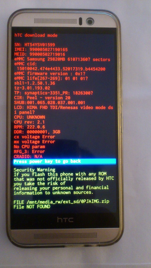

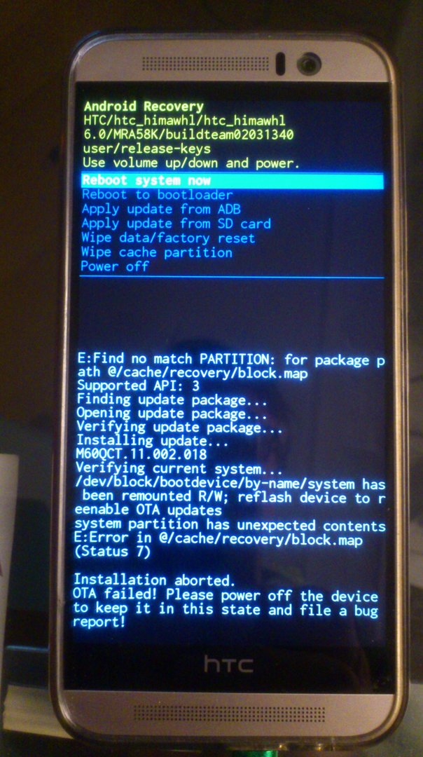

Hallo an alle wissenden Helfer,
Ich habe Probleme das angebotene Software update 3.41.651.13, für mein HTC one M9 zu installieren. Nach 25 % wird es abgebrochen und folgende Meldungen ( siehe Fotos) erscheint auf dem Display. Was kann ich tun ?
Frage: Ist das Software update 3.41.651.13 überhaupt das Update auf Andriod 7.0
Oder was ist es genau?
Für Tipps und Infos wäre ich sehr dankbar

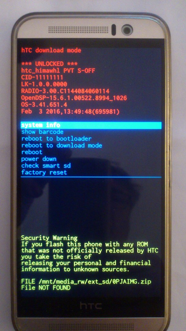

das ist der Softwarestand
@AkimB
kommst du noch in den Downloadmodus?
[doublepost=1518791417,1518790735][/doublepost]@AkimB
schalt mal dein Handy aus und dann halt mal die Volume mimus und die Powertaste für 7-10Sekunden gedrückt, ...... kommst da in den Download Mode?
wenn ja können wir dein Handy noch retten, wenn nicht dann wars das für dein Handy, da hat der interne Speicher vom Handy ein weg.
kain23
Ich denke ja ich komme in den Downlodmodus. Wenn man auf mein Anhänge DSC_0011.jpg und 0013 schaut kann mann es sehen.
@AkimB
das ist das falsche Update,
tu dir diese RUU.zip runterladen

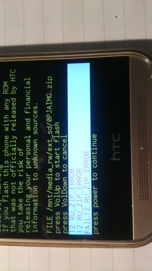

Update nach deinen Angaben durchgeführt, hat aber leider nicht geklappt,
folgende Meldung sind bei ausführen der "0PJAIMG.zip"auf dem Dislay erschienen:
@AkimB
sorry das ich mich jetzterst melde, .....
dann versuch es einfach mal mit der RUU.exe
http://dl3.htc.com/application/RUU_HIMA_WHL_N70_SENSE80_SPCS_MR_Sprint_WWE_4.27.651.4.exe
Akku sollte mind 70% haben.
Handy im Downloadmodus bringen und am PC anschließen.
Die runtergeladene RUU.exe als Admin ausführen und den Anleitungen folgen.
Falls es mit der exe nicht klappt, tu für die Zeit mal dein Antvir deaktivieren und die RUU.exe nochmal als Admin ausführen

Hallo, kain23
heute hat mir der HTC-Support zu dem update-Problem und meinem HTConeM9 folgendes geschrieben.
Zitat HTC-support:
"Anhand der IMEI kann ich feststellen, dass Ihr Gerät für den amerikanischen Raum hergestellt wurde.
Demzufolge kommen Updatefehler vor, die wir leider nicht beheben können - Ihr Gerät hat andere Frequenzen.
Ich empfehle den Anbieter zu kontaktieren."
Ich habe das Gerät tatsächlich über e-Bay im Sept 2017 erworben. Stand leider nix dabei das es für den amerikanische Markt bestimmt ist.
Denkst du, das es gelingen kann auf Andriod 7.0 upzudaten, ohne es komplett platt zu machen. Oder sollte ich es sein lassen.
Deine letzten Tip mit der "RUU.exe" habe ich jetzt noch nicht versucht. Was denkst du / bzw die Wissensgemeinschaft.
@AkimB
also mit der RUU.exe das kannst du ruhig machen dann hast du Android7 , aber es wird weiterhin für den amerikanischen Raum bleiben.
Selbst wenn man es rooten würde und dann die CID ändert und dann eine europäische RUU draufflasht wird sich da nichts ändern, denn es liegt an der Hardware die ja für den amerkanischen Raum hergestellt wurde.

@kain23
Hallo, melde mich erst jetzt da ich das Gerät zurück an den Verkäufer nach Honkong geschickt habe. Die Prozedur Andriod 7.0 auf das HTCone M9 USA Version zu bringen, ist zu aufwendig, Ausserdem funktioniert das LTE Band von dem Gerät (USA-Version LTE-Band 1900) nicht, da es nicht die Euro LTE Frequenzen unterstützt. Vielen Dank für die leider vergebliche Hilfe.
