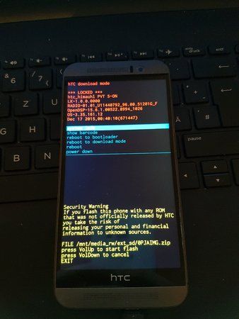

[doublepost=1521742689,1521742348][/doublepost]@kain23 Ok , war grade kurz vom Handy weg , komme wieder und sehe folgendes
Hab noch nichts gemacht das ding war eigentlich wieder am ,,bootloopen,,

@Johny123
brings in den Downloadmodus und mach einfach das wie ich dir beschrieben hab.
und lösche die andere 0PJAIMG von der MicroSD

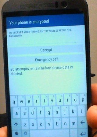

ja das kommt bei der ersteinrichtung ,das handy versucht die apps vorzubereiten und scheitert an der ersten dann kommt noch mal ein htc logo und dann sofort der Text etc
Wobei das erst nach einigen bootversuchen überhaupt soweit kommt , der Factory reset funzt auch kein bischen der sagt nur rebooting aber nichts passiert

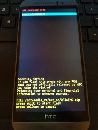

kain23 schrieb:
@enisbabup
gib mal alles durch was bei dir im Downloadmodus steht und was direkt dein Problem ist und was du bisher schon alles versucht und gemacht hast
ich habe versucht die RUU-zip Datei im Downloadmodus bzw RUU Mode zu installieren aber das Handy startet wie gesagt immer wieder neu im RUU Mode wenn ich den Befehl "htc_fastboot oem rebootRUU" eingebe.
Das Gleiche passiert leider auch wenn ich die RUU.zip Datei(0PJAIMG.zip) durch die SD-Card versuche zu installieren, da das Handy immer wieder neu startet wie im letzten Bild...
Gibt es ne Möglichkeit sonst die RUU.zip Datei im Downloadmodus zu flashen?

@enisbabup
wenn du per fastboot flashen willst muß vorher die 0PJAIMG.zip in rom.zip umbenannt werden und dann die Befehle schrittweise eingeben .
und jetzt
htc_fastboot flash zip rom.zip
und wenn du über SD Karte flashen willst muß die Datei 0PJAIMG.zip heisen und nicht 0PJAIMG_VOD.zip

aber das Problem ist ja, dass das Handy in den RUU Mode nicht geht , Johny123 hat dementsprechend ein Video hochgeladen .
Deswegen fragte ich was man dagegen tun kann, ob man eventuell den RUU Mode reparieren könnte, oder ist es definitiv ein Hardware defekt?
