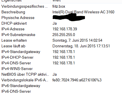

Habe einen screenshot vom PC wo eigentlich alle Daten sein müssten aber hat bisher nciht geklappt am handy

"DNS1: 192.168.178.1"
Ich sehe das Du eine Fritzbox hast, das ich nämlich deren Standard IP. Die solltest Du auch unter Gateway eingetragen haben.
Also Bsp.:
IP: 192.168.178.33
Gatway: 192.168.178.1
Subnet: 255.255.255.0
DNS: 192.168.178.1
Würde aber auch gern wissen warum Du das fix einstellen möchtest?
