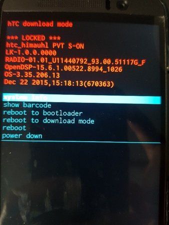

Hallo, habe ein HTC M9. Es bricht das Update bei 25% ab.

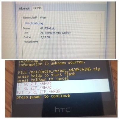

@Failong
ok, hab grad nochmal nachgeschaut, war mein fehler, denn es muß erst nen Update von Nougat installiert sein erst dann kann man die Nougat RUU flashen
