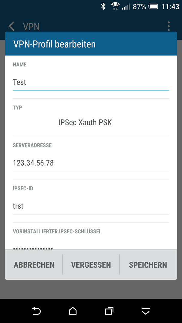

Beim HTC One M9 mit Android 6.0 bekomme ich trotz gleicher Einstellungen wie beim Vorgänger (M8) keine VPN-Verbindung zur FritzBox hin (ich verwende das Original Android VPN); aufgefallen ist mir, dass ich die IPSec-ID nicht eintragen kann (bei Vorversionen war das möglich). Hat jemand eine Idee?
Eingerichtet ist IPSec Xauth PSK
Serveradresse meine.no-ip.adr
IPSEC-ID: (nicht verwendet)
Vorinstallierter Schlüssel: xxxx
alles andere: (nicht verwendet)

Du musst als IPsec-ID den Fritzbox-Nutzer eintragen.
Ich nutze es ansonsten genauso wie du und es funktioniert.
Super Tipp ... siehe oben: ich KANN eben die IPSec-ID nicht eintragen!

Also bei mir kann ich einfach auf das (nicht verwendet) klicken und eine ID eingeben. Allerdings nutze ich für VPN den VpnCilla-Client, da ich auch zu Cisco-Systemen verbinden muss.
Nochmal zur Verdeutlichung der Frage: sie bezieht sich auf den ORIGINAL-CLIENT von Android 6.0 auf HTC One M9
Na dann schau dir mal den Screenshot an - das ist der Original-Client ;). Ich nutze diese Möglichkeit jedoch nicht, da ich mich über VpnCilla einwähle.
