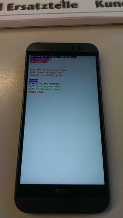

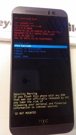

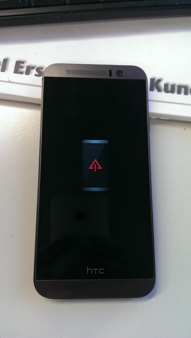

Danach befand sich das Handy im bootloop. Zuhause angekommen habe ich in den bootloder gebootet und versucht ins Recovery zu kommen. Zuerst ohne Erfolg, bei der Auswahl "boot to recovery mode" war dann ein Handy zu sehen mit einem roten Dreieck in dem ein Ausrufezeichen war. Nach mehrmaligem probieren habe ich heraus gefunden, dass ich wenn ich an dieser Stelle bin (rotes Dreieck) und die Power + Vol. UP drücke doch ins recovery komme.

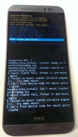

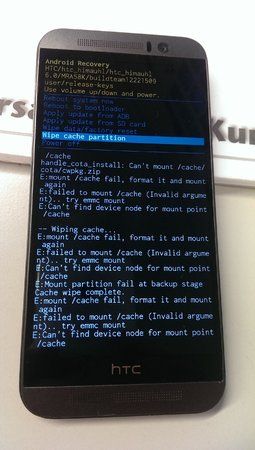

Also habe ich versucht die Cache Partition zu löschen, ging aber nicht. (Fehlermeldungen bitte den angehängten Bildern entnehmen)

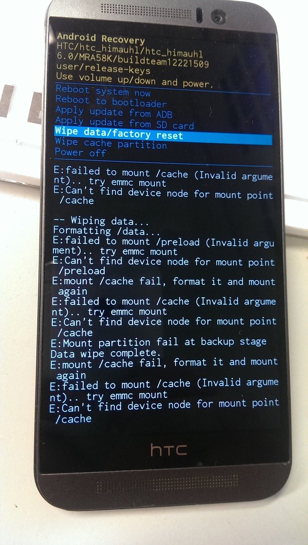

Schweren Herzens wollte ich dann noch den Factoryreset durchführen ( wie gesagt erste Priorität war Daten sichern) allerdings schlug auch dieser fehl.

kann geschlossen werden!
Gerät hatte einen Hardwaredefekt, Mainboard wurde getauscht.
